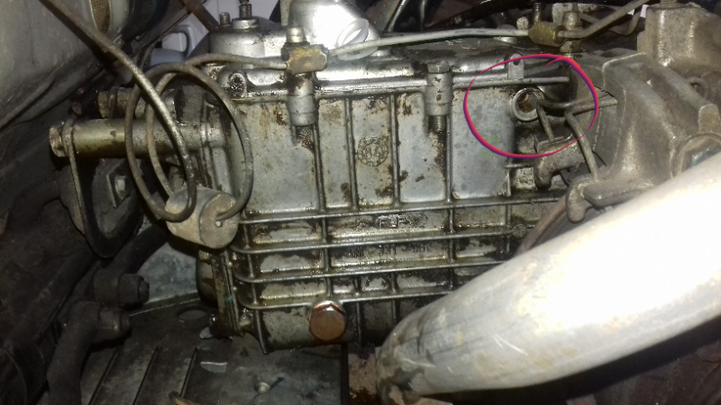

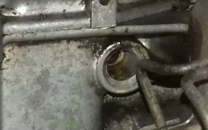

Bonjour messieurs
Suite à la vidange de ma boite de vitesse,j ai découvert un trou dont j ignore à quoi il correspond...Il contient,semble t il un pas de vis.
Y a ti une vis a cet endroit? Ai je perdu en roulant cette vis ?Est ce une cause possible de fuite d huile?
Ce trou se trouve sur le côté droit de la boite...
Si vous savez ce que c est et ou trouver s il y a lieu l élément manquant je vous en serais reconaissant :clap:

Ce trou est normal, toutes les boites ont ça...
Je pense que c'est un trou de fabrication qui sert au moment de l'usinage. Si quelqu'un a une autre info...
Pas de risque de fuite, il est bouché de l'intérieur.

Re: Quel est cet orifice sur le côté droit de la boite de vitesse de ma 2cv ?
je pense que c'est le bouchon de remplissage de l'huile, et celui du bas le niveau d'huile,qui peut aussi servir de remplissage
si le bouchon du haut , est absent .
je ne me suis jamais aperçue de se bouchon . :shock: :salut:
renato13 a écrit ::salut:
Erreur de ma part pardon ,se n'ai pas le bouchon de remplissage ,celui du haut ,je c'est pas a quoi il sert.
le niveau et remplissage c'est celui du bas , :oops: :boulet:
