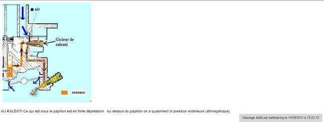

Arthrospira a écrit :Bref je ne vois plus que la prise d'air ? Y a des combine pour les trouver ?
Des idées ?
Avec le moteur de recherche du forum on trouve au moins ça : viewtopic.php?p=42972#p42972

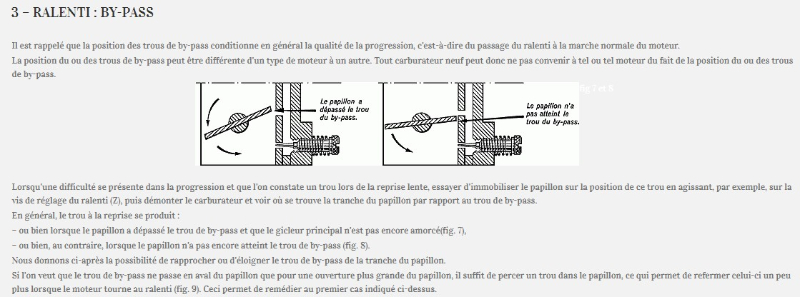

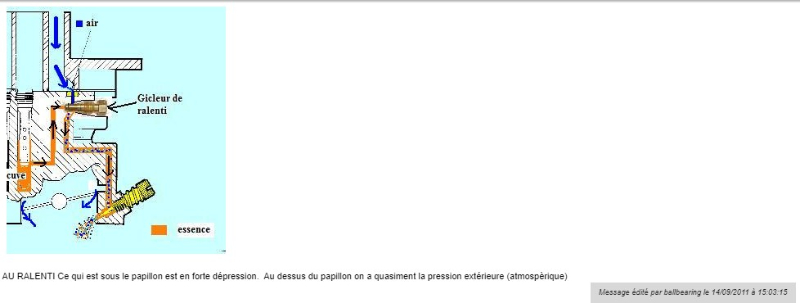

- Position relative au by-pass voir image jointe extrait d'un document pas fait pour la 2cv le principe reste le même
https://batteuxcompetition.fr/carburateur-solex-fonctionnement-schemas-reglages/

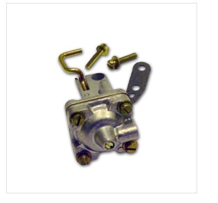

- Assistance volet de starter cf image
http://www.2cvp.com/A-15293-assistance-de-volet-de-starter-carburateur-double-corps.aspx
-Pour le réglage de ralenti je crois que le sujet est débattu sur le site, toutefois il n'est pas normale que la vis de ralenti soit serrée à fond il faut si je ne me trompe pas serer la vis de richesse puis la desserrer environ 2 tours, régler la vis de ralenti celle sur le coté droit face au moteur de façon à avoir un ralenti un peu accéléré, puis par tâtonnement régler alternativement l'une et l'autre pour obtenir le ralenti idoine. Au final seulement quelques filets visibles
voir le lien ci-après
https://www.technique-mehariclub.com/wp ... rps-v2.pdf

Oui, c'es ca, assistance du volet de starter. Sais tu comment il se règle (la petite vis en premier plan) ? Et comment il fonctionne en fait car il bouge très peu sur mon carbu.

Pour le by-pass, j'ai pas tout saisi, mais je ne me vois pas percer un trou dans le papillon...

- Non il n'est pas question de percer le volet, mais le cas échéant je crois que l'emplacement est marqué sur le volet, je vais regarder ça sur un carbu démonté juste pour info.

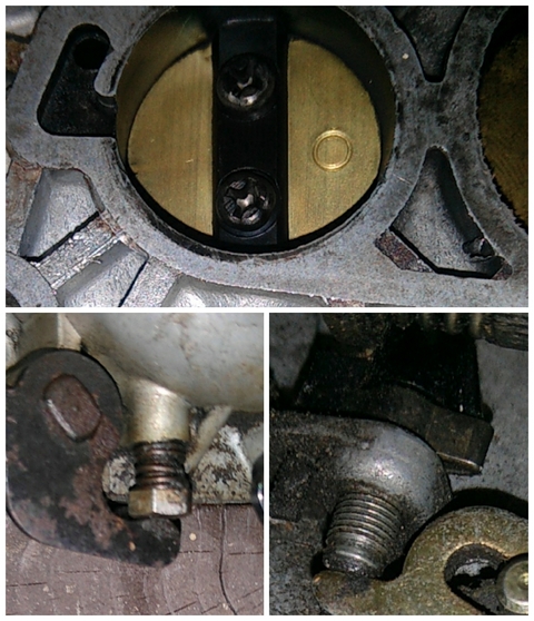

- Il faudrait regarder si la vis de réglage antipollution n'a pas été déréglée
- Pour l'assistance du volet de starter il est possible de l'enlever certains carbus n'en n'ont pas il suffit de boucher le trou. Sinon la vis à l'arrière sert à régler la course de la tige..
Marquage pour perçage vis antipollution 2 différentes position
Volet et vis.jpg (220.17 Kio) Vu 14630 fois

Pour l'assistance du starter, la vis serre de réglage pour la course de la tige, ok, mais quelle doit être cette course ?
Pour la vis que tu appel de pollution (sur tes 2 photos la mienne correspond à celle de droite, l'autre je ne crois pas l'avoir), je l'ai touché, sur un tuto il est dit pour un carbu neuf de la mettre en buté avec la commande d'ouverture et de rajouter 3 tours ? C'est bon ?
Enfin pour le papillon je n'arrive pas a faire le lien entre le dessin et la photo. Sur la photo le trou est sur l'embase du carbu et sur le dessin plus haut, comme s'il y avait un trou au dessus du papillon en allant vers le haut du carbu, mais rien vu ?

Pour le réglage c'est un peu au pif il faut que cela permette d'éviter de jouer avec la commande de starter encore une fois on peut parfaitement s'en passer il suffit de le démonter et de boucher le trou..
La vis de pollution j'ai montré les 2 modèles, bien entendu il n'y a qu'une seule vis. Les 3 tours c'est très empirique et devrait être réglé avec un analyseur C0/CO2 normalement avec un bouchon antiviol... cf photo de droite.
Concernant les trous.. celui qui est marqué sur le volet n'est en principe jamais percé mais certains spécialistes l'utilise pour donner de la souplesse lors des reprises

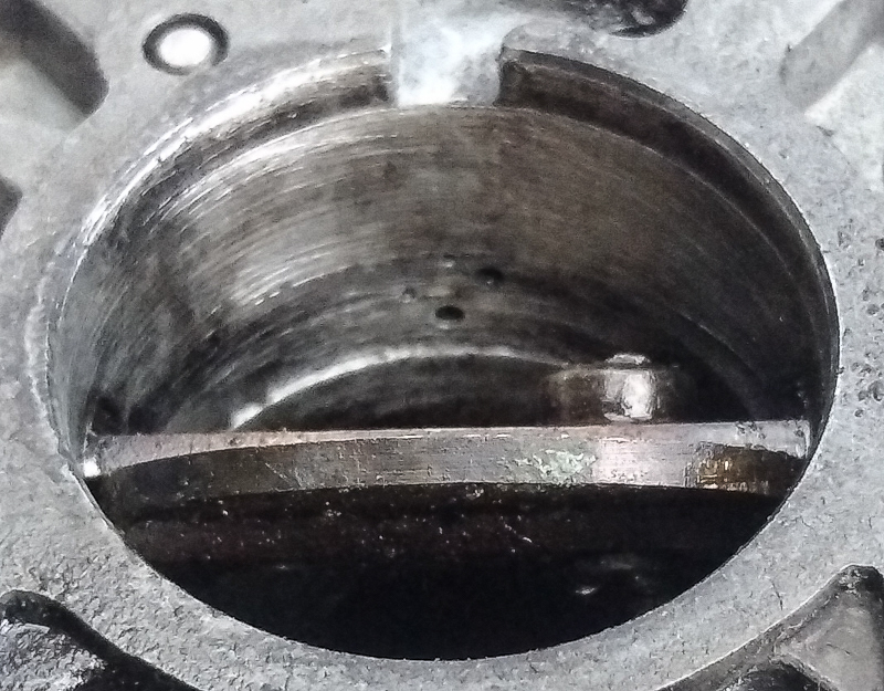

Pour les trous dans le carburateur en théorie au-dessus et en-dessous du volet en position fermée pas facile a voir et pas certain que tous en aient été pourvus. Pour voir à quoi ça ressemble je joint une photo prise aujourd'hui dans le stock.
Trous de By-pass
Trous de By-pass
Après il faut trouver le réglage adapté cf. le site de Batteux ou Boursin
https://batteuxcompetition.fr/carburate ... -reglages/
http://boursinp.free.fr/bonus/solex/solex.htm
Regarder également si le joint de cuve est conforme comme indiqué par Renato dans un autre post
viewtopic.php?f=19&t=13296
Messages : 11470
Re: Ralentit Ok, mais cale à l'acceleration ? help pour mon Acadiane
:salut: :shock: il a était mal traité se carbu ! :lol: il et tout rayer!! :shock: :salut:
