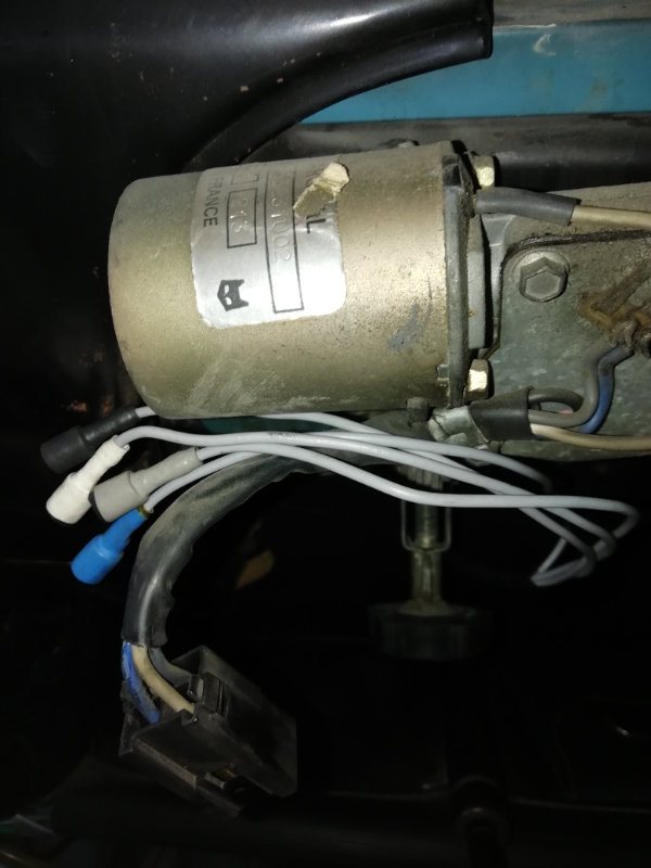

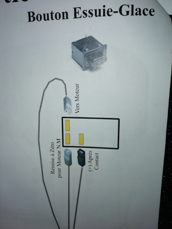

Du coup j'ai d'autres questions pour les spécialistes.
Concernant le fonctionnement des essui glaces, je n ai pas trop de problème pour le branchement du moteur. Il faudra que je fasse des raccords (voir photo) pour me greffer sur la fiche carré.
Par contre pour la commande d essui glace de l interrupteur du tableau de bord, je ne vois pas comment brancher ça... J'ai 3 fiches rondes que je n arrive pas à identifier pour coller au schéma sur la photo...
Enfin, j'ai le même soucis avec le warning car j ai une grosse fiche noire avec plein de fils sur le faisceau et mon interrupteur de warning n à que 3 fiches... Voir photo
Enfin, sur la notice de montage, il n y a pas mentionné le contacteur au niveau de la pedale de frein, je suppose pour l allumage des feu stop...
Si des fois vous pouviez éclairer ma lanterne... A défaut d éclairer mes feu stop....
Bocchi
Messages : 77
Enregistré le : 14 sept. 2019, 02:50
Ma deuche : 2cv6 1983
Date de naissance : 12 juin 1984
Localisation : Cannes
Âge : 41
Re: Restauration tableau de bord d origine sur 2 cv -j'ai frôlé la catastrophe
Message par Bocchi »
Voilà les photos
Dans l ordre, le moteur d essui glace, la commande d essui glace, commande de warning, les notices et les commandes vues de devant

si tu as des signes "cramé" :???: , cela provient probablement du fait qu'avec ton bouton poussoir cela commandait directement le démarreur, :pense:
pour éviter trop de tension sur une commande (interrupteur, poussoir,....) il faut impérativement effectuer cette commande via un relais, :salut: ce qui n'était probablement pas le cas sur ta deuch :enchante:
Messages : 6737
Bonjour ,question pourquoi tu remplace tes interrupteurs? a l'origine sur ta 2cv De 83 ils sont rond et toi tu les remplace par les nouveaux modèles rectangulaires ce qui va t'obliger a changé les fiches de connections
En fait je souhaite monter les interrupteurs d origine ronds dont je montre l arrière pour celui des essui glaces et le warning.
Mais cela ne co|esppnd pas au faisceau électrique dont je dispose... Et je 'arrive pas à Identifier les fils pour savoir comment brancher tout ça... d'où la photos du plan...
Sinon qu entends tu par signes cramés ?

CHARLYSTONE a écrit :Bonacars te parle du bouton du démarreur, parce que lorsque on actionne le démarreur il y a une forte intensité et bouton n'est pas prévu pour suporter,c'est pour ça qu'il un relais de 30 ampères :salut:
Fait des recherche dans le forum y a un schéma ,de la 2cv De 1983, avecdes codes couleurs pourles branchements
