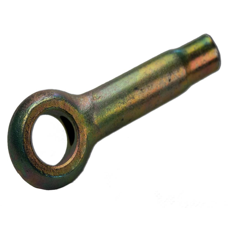

Les sucettes (embouts de tirants) sont percés en fond de filetage ce qui permet de nettoyer la partie femelle du filetage (soufflette et fil de fer fin) et d'y injecter du dégrippant ... ça peut aider ! :wink:

Idée à creuser mais mes sucettes nos pas tout à fait la même forme extérieur (hexagonale).
Mais peut-être que cet orifice existe également.
:merci: zamzam
Âge : 58
Re: Tirants grippés 2CV6 pour régler les hauteurs
Celle hexagonale c'est celle des 2 CV récentes...
Celle que montre Zamzam, c'est la "vraie" sucette...des vraies 2 CV :ptdr: :ptdr:
Mais elle doit aussi être percée, encore que j'en ai vues qui ne l'étaient pas. Dans un sens, c'est pas plus mal, ça empêche la merde de s'y mettre.
Et pour démonter les tirants, il faut d'abord déposer le pot de suspension puis l'ouvrir. Faisable, mais pas simple...

A ta place moi je monterai tirant et sucette tout neuf ,tout et hs sur tes photos .
