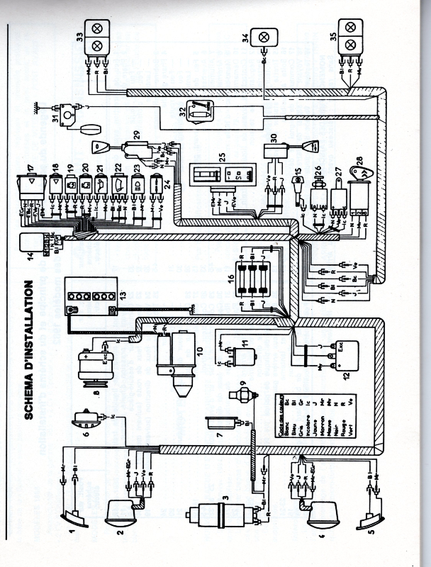

Le fil qui va de la jauge au tableau de bord rejoint celui du plafonnier puis passe dans le faisceau arrière avec ceux des feux arrière, des stops et des clignotants.
Voici un schéma d'installation de 2 CV 6. La jauge est en 31 et le plafonnier en 32.

Bonjour bob41 :salut:
Un grand merci pour ton schéma et tes explications !.
c'est du tonnerre :pouce: , armé de toutes vos réponses, je vais ( comme beaucoup ) attendre la fin des mesures de confinement et je vais aller chez le fiston avec tout ce qu'il faut.

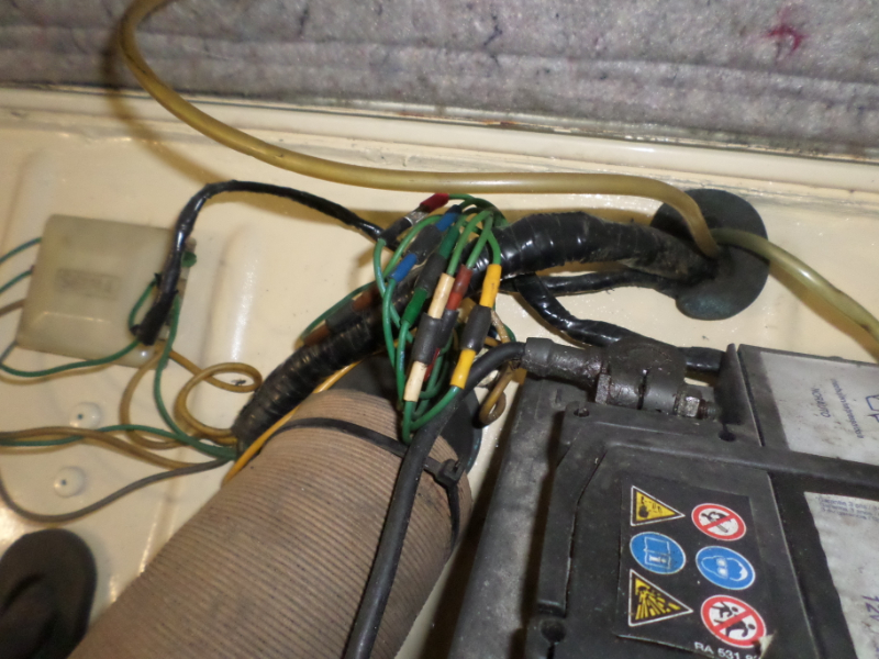

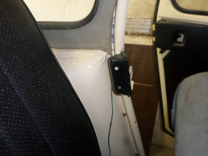

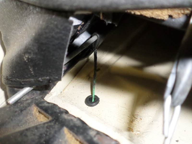

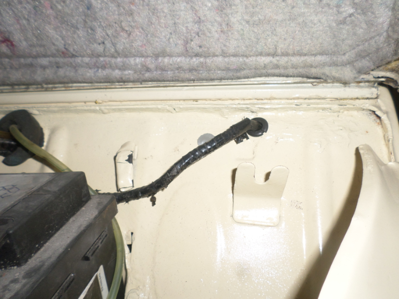

Comme promis voici les photos,
Le fil venant du reservoir entre dans l'habitacle à gauche sous la banquette arr
Ensuite il remonte en longeant le montant de porte ARR gauch pour rejoindre la tresse qui vient de l'arriere
la tresse resort dans le compartiment moteur au dessus de la batterie
tous les fils de cette tresse sont la
il te suffit de tester avec un ohm metre pour déterminer du quel il s'agit.
Bon travail
