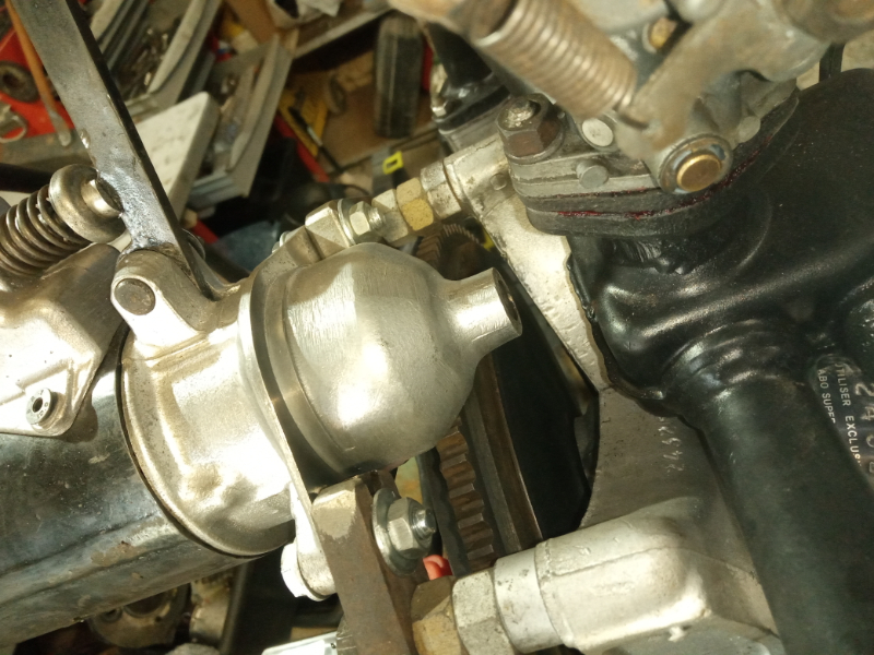

Bonjour à tous, j'ai commencé mon châssis avec de la récupération.
Un ancien châssis de barbecue et des morceaux de châssis d'un ancien appareil de musculation.
Le moteur est fixé avec quatre silent bloc.
Demain je fais une patte pour attacher le demareur.
Voilà pour ce soir

Ça y est le demareur est en place.
Plus qu'à brancher la bobine pourvoir si il y a des étincelles.
En tout cas ça tourne
Re: Qui a déjà fait un châssis pour démarrer moteur 2 cv sur établi ?
Super. :clap:
Pas mal l'idée pour fixer le démarreur, c'est ce qui m'a arrêté jusqu'ici. Mais attention quand même à l'effort sur les goujons au démarrage.

Je pense que ça va le faire, car ça ne bouge pas du tout.
Très rigide
Et un renvoi d'effort (genre jambe de force) en croix par dessous, ça pourrait peut-être aider, non ?

Oui j'y ai pensé mais je pense que c'est pas nécessaire, on verra,
Par contre ça tourne vite un demarreur 6 volts, car ça me paraît pas violent

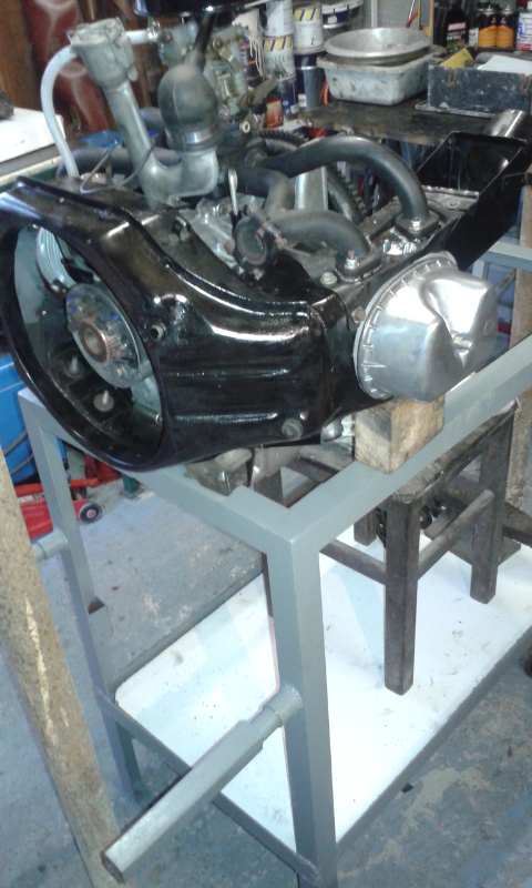

Je me suis confectionné un support différent, en hauteur, avec deux roulettes de récup ( genre roulette de caddy) et deux brancards pour pouvoir déplacer l'ensemble sans (trop) de peine...
Mais moi j'ai dû aussi placer la boite de vitesse (qu'on ne voit pas sur la photo) car j'ai un embrayage centrifuge...
Je fais avec un palan pour bouger l'ensemble moteur/boite...sinon aïe aïe aïe le dos ! :shock:
