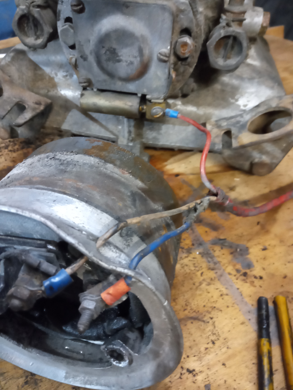

J'avais pris ça comme branchement, mais les fils étaient coupés.
Le fil rouge qui est branché sur condensateur il va où ?
J'avais pris le plus de photos avant mais les fils étaient coupés du reste du faisceau.

Non le fil qui part des vis platine va au - bobine
Re: Démarrage moteur en dehors de la 2CV, quels branchements ?
Non, il n'y a pas de fil de masse sur le boitier d'allumage. C'est le corps du boitier qui fait masse.
Le fil qui part du condensateur va au moins bobine.

OK j'avais suivi ce qu'avait écrit bob41.
J'avais mis un fil moins batterie vers condensateur
Tu branches le + batterie au + démarreur et de là au plus bobine.
Tu branches le - batterie à la masse sur ton moteur.
Tu passes un fil entre le - batterie et l'allumeur.
Et le fil de masse qui est sur le reniflard il va où ? Car lui aussi coupé

Le fil du reniflard va a la barre des phares . Reprise de masse mais je te conseille de tirer une vrai masse a chaque phare car le contact de la boule phare barre de phare n est pas top.
D ailleurs meme type de reprise de masse entre boite de vitesse et masse regulateur .la 3 eme reprise de masse du meme genre entre chassis et le rheostat de la jauge.

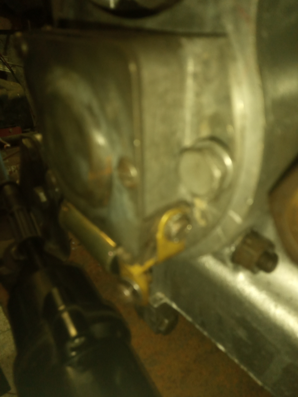

Ça y est j'ai branché le fil sur la bobine et le ressort du rupteur ne fonctionnait pas les rupteur restait toujours ouvert.
La ça fonctionne j'ai des étincelles au bougies.
Mais je ne pourras pas démarrer le moteur le demareur ne tourne pas assez vite il ralenti à chaque demi tour.
Je pense que ça vient de ça ?
Regarder la photo
Regarder la photo

Essaye avec une batterie de 12 V. Il va tourner plus vite (2 fois), et ça ne fera rien aux bougies, ni au rupteur, ni à la bobine.Glag a écrit :Ça y est j'ai branché le fil sur la bobine et le ressort du rupteur ne fonctionnait pas les rupteur restait toujours ouvert.
Regarder la photo
Si tu crains, met une bobine de 12 V.

Je pense qu'il parle du décalage des lamelles (zone entourée !)renato13 a écrit :![]()
POUR ton induit ,tu parle des marques qui son sur l'induit ,
- renato13
- Messages : 11511
- Ma deuche : azlp grise 1960
- Localisation : istres
Oui Nicolas c'est bien de çà que je parle l'induit et désaxé ;il a tourner en frottant la carcasse du démarreur
il y a de grande chance qu'une bague c'est fait la malle ou usé .

Si les bagues sont usées ça donne du faux rond,et ça doit frotter çela pourrais expliquer la faiblesse et l'impression qu'il va caler a chaque demi tour??
pour répondre a renato le fil moins bobine était branché au reniflard et un fil du moins batterie au condensateur

Glag a écrit :Si les bagues sont usées ça donne du faux rond,et ça doit frotter çela pourrais expliquer la faiblesse et l'impression qu'il va caler a chaque demi tour??
OUI si la bague et usé du coté ou il a toucher ,çà provoque un faux rond,et ton induit a frotter sur le bobinage ou la partie métallique
regarde avant de faire un essaie avec du 12 volt ou ton induit a frotter ,ne fait pas l'essaie avec le 12 volt avec un démarreur en vrac
sinon tu va faire plus de dégât.
Pour ta fumée du boitier, vérifie les fils si rien a fondu . Sinon si tu a brancher le moins bobine sur le reniflard je trouve bizarre !! la longueur du fil
ne permet pas de le brancher, et encore moins la connexion du bas a remonter vers le haut . Donc si aucun fil était brancher sur le moins bobine
aucun risque de court jus , Bref si tu dit que tu a de l'étincelle au bougies c'est que tout fonctionne rien a griller.
La photo que tu montre plus haut ,le branchement de la dynamo ,et ton boitier, la dynamo doit être sur le moteur,et même sans la brancher
on peut mettre le moteur en route sans elle . Rien a voir avec le démarrage .
