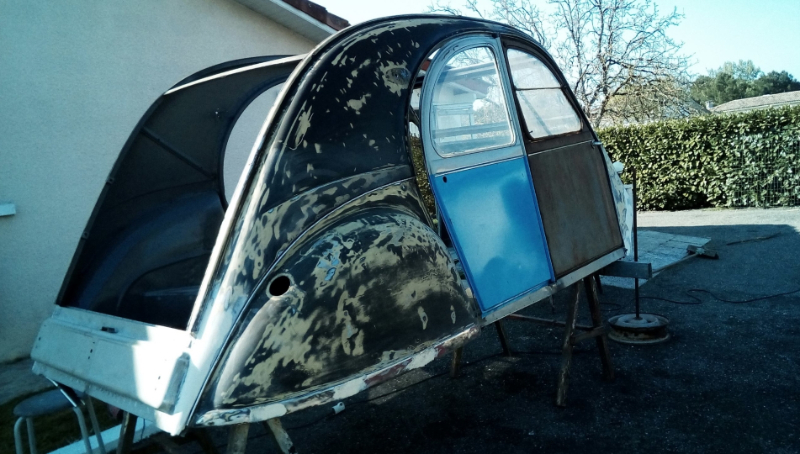

Ensuite, afin de voir si tout était OK, un tri des portières s'imposent (On a les 4 + 4 en stock issues d'un AZ 59 + 2 arrières d'un AZAM 62)
Et malgré cela, la "meilleure" mérite une soudure de la charnière !
Maintenant, l’apprêt garnissant est commandé ainsi que la peinture AC 136 (Pour les pare chocs, jantes, etc....) chez peinturevoiture.fr
Prix correct avec livraison gratuite....A voir, je posterais un retour

casaman a écrit :Ensuite, afin de voir si tout était OK, un tri des portières s'imposent (On a les 4 + 4 en stock issues d'un AZ 59 + 2 arrières d'un AZAM 62)
:salut: :pouce:
Bien les points de soudures sur la charnière , tu a fait çà au mig ou a l'étain ? comme j'ai sur la mienne le même soucis , faire pareil çà me parait le plus simple. :merci:
sacré travail de poncage !
tu peux nous dire quel reference d'apret garnissant tu as commandé exactement ?
