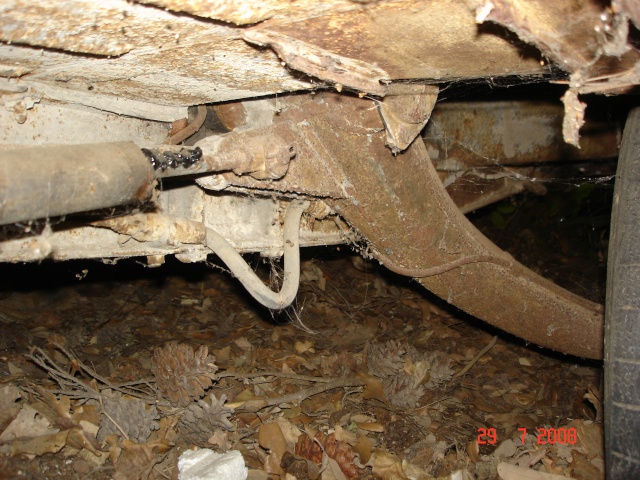

C'est quel modèle d'amortisseurs accessoires ?
Lelaurin, Record...
:photos:

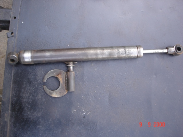

Je vous ai mis les 2 supports/goujons d'amortisseur pour l'arrière.
Merci !
Messages : 11567
Re: Amortisseur 2cv 1965 AV et AR
SI je comprend bien , ton axe et trop gros il rentre pas dans le silentbloc de l'amortisseur c'est çà !!! :salut:

Les goujons font 16.5mm, ils rentrent bien dans mes anciens amortisseurs.
Par contre les amortisseurs refabriqués sont pour des goujons de 12mm donc probleme...
Je cherche a trouver un fournisseur de ses amortisseurs en 16.5mm
