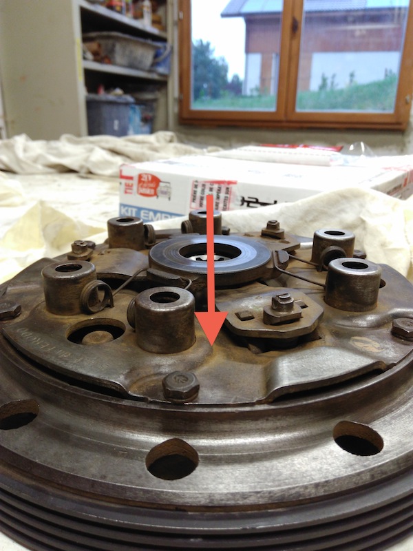

Et qu'appelles tu ''glace de friction' ?:
voilà une image de mon mécanisme: je me suis aperçu qu'une fois monté, je n'ai plus de course sur le mécanisme 3 doigts (flèche rouge), est ce normal ?
- Âge : 58
Re: butée embrayage 2 cv
Oui, ton mécanisme est avec glace de friction. C'est le disque qui appuie sur les trois doigts. Il y en a sans cette glace.
Une fois monté tu ne peux pas agir à la main sur la mécanisme, c'est bien trop dur. Si tu y arrivais, c'est que le mécanisme serait HS.
Pose le par terre et essaie avec le pied.
Si vraiment il n'y a plus de course c'est probablement que tu n'as pas monté le bon disque.

ça va je croyais que j'avais un problème, mais non. Effectivement j'ai une course assez faible quand j'appuie fort à la main, et plus importante avec le pied, donc c'est bon.

Une dernière question là dessus
J'ai remonté l'ensemble embrayage couronne centrifuge et mécanisme 3 doigts. Seulement quand je vis l'écrou sur l'arbre de commande, je vois mon disque d'embrayage qui tourne avec. Les 6 vis qui relient le mécanisme 3 doigts et la couronne centrifuge peuvent être mal serrées ( j'ai pas de clé dynamométrique mais j'ai fortement serré à la main)
Merci de vos réponses éclairées, j'aimerais remonter le tout demain et tout finir avant la rentrée si possible

salut ne te presse pas ,se que tu fait et pas bon,ça marchera pas . Ton mecanisme a une glace de friction, donc il te faut impérativement
une butée graphite, elle son plus fine, c’est pour ça avec ta butée a bille elle et plus épaisse, quant tu serre l'écrou de 24 pas a gauche
ton tambour appui sur la butée et libère le disque et c’est pour ça quil tourne, vire ta butée en bois, et monte une graphite. sinon
tu monte pour rien ,

je comprend pas se que tu veut dire, la couronne et sur le volant moteur, donc rien avoir , dans ton tambour centrifuge , la ou il y a
le roulement , viens une rondelle de calibrage très important de la remettre entre le disque et le roulement, après ton disque et pris
en sandwich avec le mecanisme , qui lui se serre en gros a 1kg 1.2 kg maxi les 6 boulons serrage en croix, et l’écrou de serrage du tambour
volant de la boite écrou de 24 pas a gauche se serre à 3 kg et freiner part écrasement de la collerette , si ton disque tourne quant
tu a la fourchette et la butée au repos ,cet ton mecanisme qui merde le tarage des ressorts et pas bon, ou hs .
( maintenant quant tu débraye a font ,la butée appui sur le mecanisme qui lui rentre les ressorts et libère la glace de friction
du mecanisme et libère le disque, c’est tout a fait normal, c’est comme ça quil fonctionne )

:boulet2: j'ai confondu couronne centrifuge et tambour centrifuge!, quel idiot! Bref, je revérifierai les couples de serrage des 6 boulons demain soir.
Non en fait j'ai l'impression que mon disque, bien qu'il soit pris en sandwich, ne soit pas assez coincé parce que quand je vis l'écrou de 24 à gauche, le disque et l'axe de commande tourne avec l'écrou, pas librement, mais il n'est pas ''soudé'' au tambour centrifuge comme il devrait l'être quand le mécanisme est débrayé, donc c'est comme si je ne serrais pas puisque l'axe sur lequel est vissé l'écrou tourne en même temps. D'où mon souci, le disque n'est peut être pas assez pris en sandwich entre le tambour centrifuge et le mécanisme 3 doigts.
Pour la rondelle, je l'ai bien remise en place, pour ça pas de souci.

ben quand tu serre l' écrou de 24 c’est normal que le tambour tourne, il te faut le tenir coincé pour le serrer,
mais le disque lui doit pas tourner,il doit être en pression sur le tambour, sinon c’est pas la mort, mais si ton disque tourne
entre le mecanisme et le tambour c’est quil et pas suffisamment en pression, et il risque de s'usés plus rapidement ,
dans les cotes ou dans les démarrage en cote, il va patiner plus facilement, c’est ton mecanisme qui et fatigué,ou les doigts
de tarage son dérégler, mais la touche pas , c’est très difficile a faire et il faut un appareil de tarage,si ton mecanisme et neuf
retourne le au fournisseur et explique lui se qui se passe.
( j’oublie, ta buté et ta fourchette n'ai pas trop tendu !et mettrait le mecanisme en pression, vérifie )

Bon alors aujourd'hui j'ai remis en place l'ensemble sur la boite de vitesse, j'ai un peu resserré les 6 boulons du mécanisme 3 doigts et une fois le tout sur l'arbre de commande,j'ai remis et serré l'écrou de 24. Seulement problème, bon une fois embrayé le disque est solidaire du tambour centrifuge ça normal, mais une fois débrayé, certes le disque est désolidarisé du tambour mais pas complètement, les 2 pièces frottent quand même bien l'une contre l'autre. (je précise qu'étant donné que la boite est déposée, je débraye à la main, donc surement moins fort qu'au pied) Est ce normal qu'il y ait tant de frottements entre le disque et le tambour et ces deux pièces doivent elles tourner parfaitement librement l'une de l'autre (donc complètement désolidarisées) ???
Désolé de toutes ces questions mais je préfère pas faire de bétise sur ça pour éviter des remontages /démontages inutiles. :oops:

Sans le demontage de la fourchette, l'inclinaison n'est pas suffisamment importante pour permettre d'utiliser les meplats indispensables a la sortie de la butée.
Moi j'ai toujours procédé de cette façon ,en écartant un coté de la fourchette ,sans jamais de problème .
Par ce que pour déposer la fourchette pour changer la butée,il te faut déposer l'axe ,et comme tout les axes ,ou il viens bien,ou tu passe la journée
avec le risque de cassé quelque chose ,

Je fais aussi comme dit René.
Ce système est une avancée par rapport aux premières types A, où il faut absolument démonter la fourchette.
C'est vrai que ce n'est pas la même fourchette, elle est en acier moulé et non en tôle, et l'axe s'est démonté facilement.
Je vous mets des photos pour info.
Le levier :
Et la fourchette. On la voit derrière la châine du palan. Pas retrouvé de photo de la BV

Il faut en fait demonter la fourchette ce qui permet une forte inclinaison de la butee, qui sort de ce fait des logements de la fourchette grâce aux meplats !
Et en plus pour pouvoir sortir l'axe il faut le descendre ( à moins que quelqu'un ait déjà réussi à le sortir en tirant...moi jamais...) et pour sortir complètement la fourchette il faut ôter le tambour de frein et la transmission pour dégager le plateau et pousser l'axe afin de libérer la fourchette...donc LA méthode c'est de faire comme dis René...et que j'applique bien sûr...c'est bien plus rapide et simple si on ne doit pas sortir autre chose que la butée of course ...
