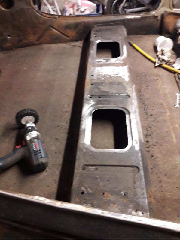

Voila c'est terminé reste à trouver de l'anti gravillon pour refaire l'insonorisation et de commander la Thibaude .

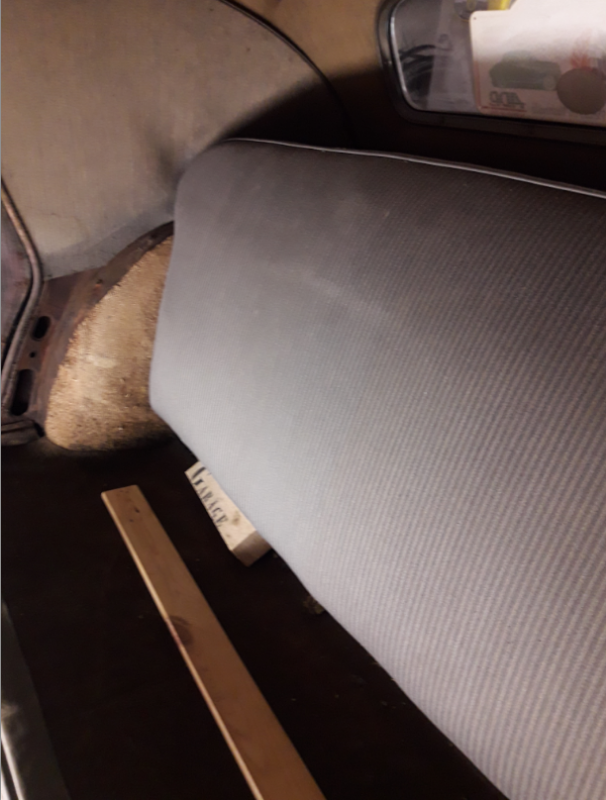

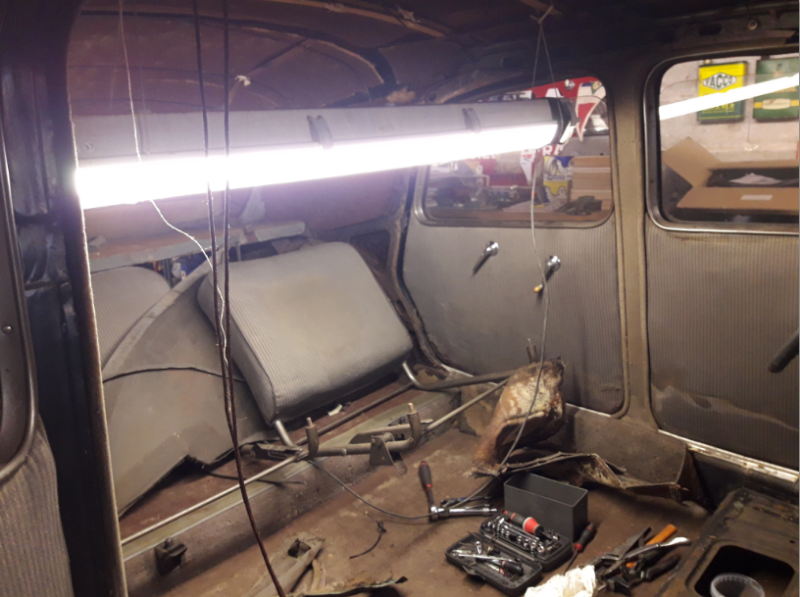

Aujourd'hui prise de tête pour simplement démonter le dossier de la banquette arrière , j'ai passé quasiment la matinée rien à faire pour la décrocher , il y a des jours ou ça va pas :fou: , avec quelques insultes et noms d'oiseaux elle a enfin cédée :p .
Bon maintenant c'est le tour au faisceau électrique mais là faut tout démonter les garnitures pour accéder aux vieux fils , d'un autre coté cela permet de voir que tout est très sain , aucune corrosion :pouce: . demain un petit nettoyage et un coup de peinture noire pour faire propre et quelques photos pour le repérage des passages de fils .

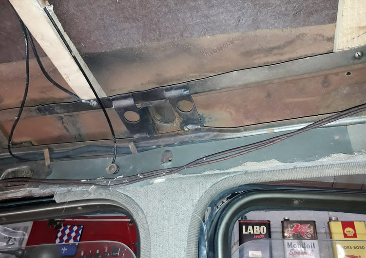

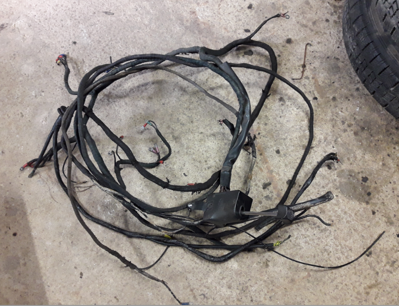

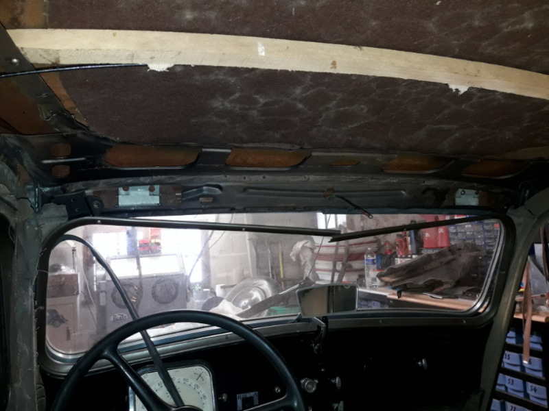

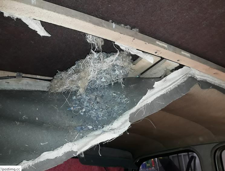

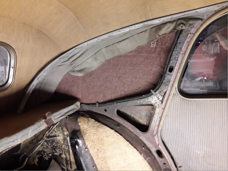

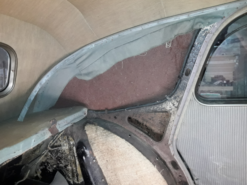

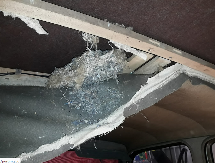

Aujourd'hui j'ai sorti le vieux faisceau électrique et c’était pas du luxe , fils à nus à plusieurs endroits et découverte d'un nid de souris , je sais pas comment elle est rentrée la dedans ma Trac à toujours couché au garage surement avant que je l’achète :???: , et le nid à du être abandonné car pas de taches sur la toile , du coup j'ai sacrifié le ciel de toit mais j'ai bien fait il m'aurai été impossible de passer le faisceau neuf et avec un ciel de toit de 70 ans le remontage aurait été surement très périeux voir impossible tout au moins pour avoir un truc propre , la facture va encore s'allonger :mdrr: .
Demain grattage et peinture et ensuite remontage du faisceau neuf .

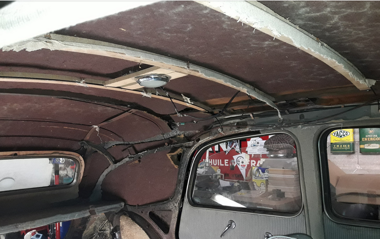

Et on continue dans le démontage de l'habillage intérieur ,

Du coup elle va perdre l odeur caractéristique des tracbars, tu vas arriver a retendre le plafonnier a l identique ?
Fred
Messages : 1907
Oui le ciel de toit est tout prêt il faut être précautionneux pour le tendre , il y a des baleines comme dans les soutiens gorges , mais ce qui m’inquiète le plus c'est plus le montage des habillages avec les bourrelets autour des portes et moquettes mais j'en suis pas encore là :mecanic: . Bon c'est pas impossible puisse que certains le font :siffle: .et au pire il y a le sellier .... si je pouvais éviter ça serai pas plus mal !

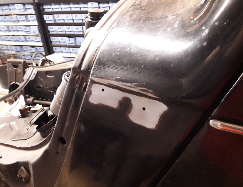

Des nouvelles , la deuxième couche de barbouille sèche , j'ai attaqué entre temps le rebouchage des trous d'un rétroviseur qui avait été fixé à la barbare en pleine tôle :o ...... ça devra attendre les bouteilles de l'Oxypack sont vides , et j'attends mes roulements , passes-fils et pleins d'autres choses du coup je commence à être bloqué , bizarrement il n'y a que les factures qui arrivent :siffle: .

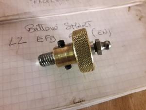

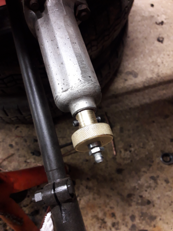

Ce matin fabrication d'un graisseur pour la colonne de direction , comme la vis de butée est en 10 m/m et les graisseurs en diamètre 6 *tout au moins dans mon stock* il à fallu trouver un solution j'ai donc percé une vis de 10 dans sa longueur à 5 et fixé un graisseur en bout le tout équipé d'une molette ( récupérée sur un barillet de serrure ) pour le montage et démontage sans clé , voila ça fait un bel outil ..... :pouce:

Cela dit j'ai oublié de mettre la photo de profil du graisseur , c'est plus explicite .
[/i]
    Marc 77 a écrit :Cela dit j'ai oublié de mettre la photo de profil du graisseur , c'est plus explicite .
    Ah, voilà ! je me demandais sur quelle longueur tu avais percé la tige filetée ... tu doit avoir une bonne perceuse à colonne ou alors encore mieux au tour ... faut être bien centré pour ce perçage ! :surpris:
    Messages : 1907
    J'ai fait ça à la perceuse à colonne c'est pas pile poil mais c'est pas mal , la vis rentre d'environ 10m/m ça suffi largement , pour le tour j'attends une occasion mais c'est pas donné ses engins là et pour l'amortissement c'est une autre histoire :mdrr: , avec le Corona-Machin faudra peut être se suréquiper histoire de pas s’ennuyer au garage .

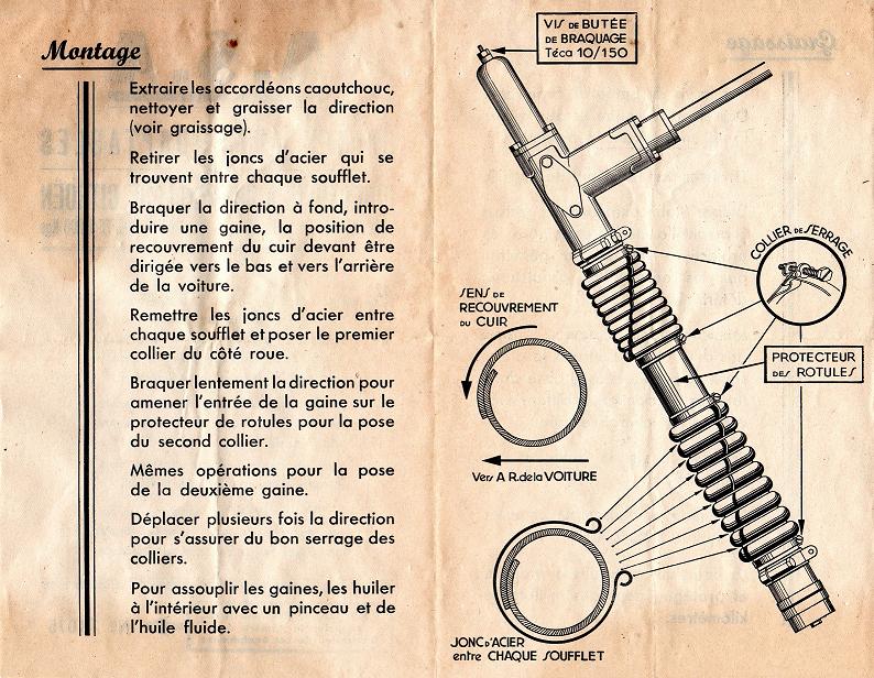

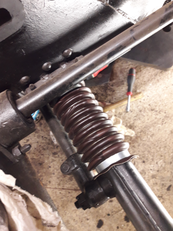

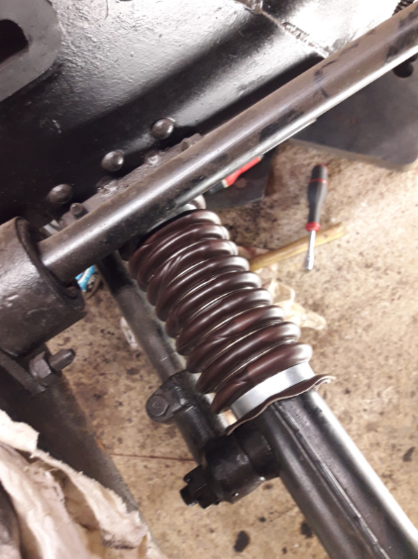

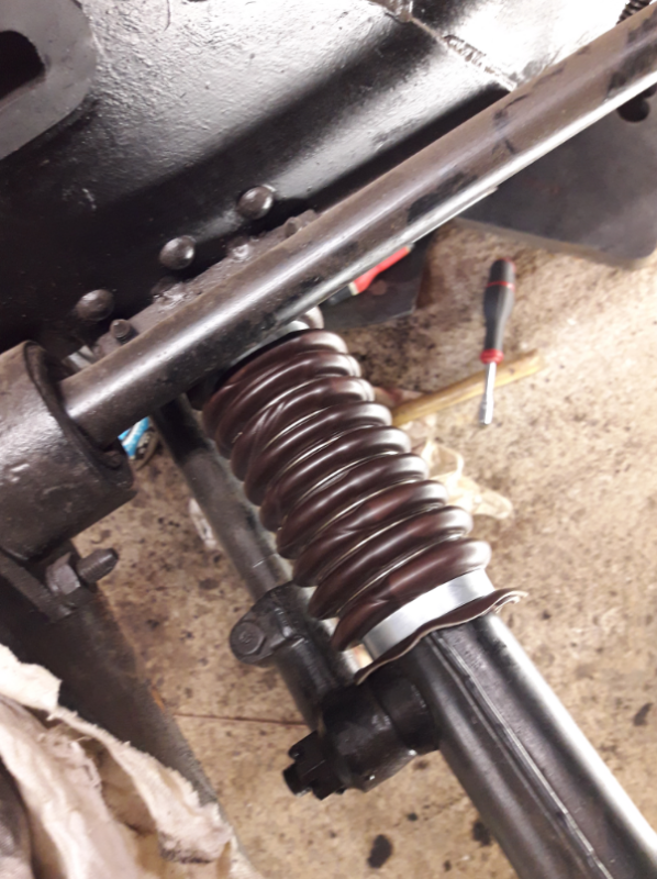

    Réception ce matin des soufflets en cuir de crémaillère et n'y une n'y deux j’enduis bien l'intérieur d'huile comme préconisé sur le document d'époque et je pose :pouce: .

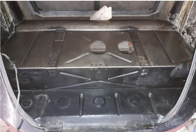

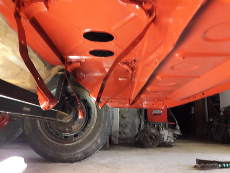

    Et hop une troisième couche d'antirouille dans l'habitacle réservoir ............ promis une fois sec j’arrête :mdrr: .

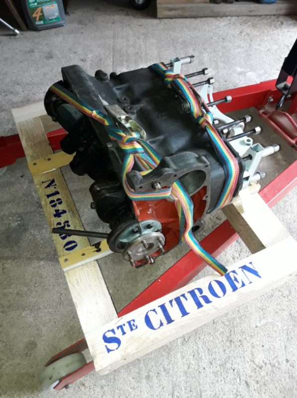

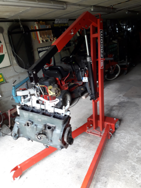

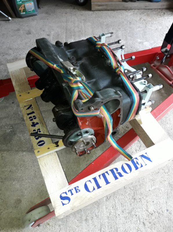

    Dégraissage du bloc moteur , ensuite confection d'un support en bois pour le transport ( je soustraite la remise en état *segmentation , bagues de bielles ,coussinets paliers , chaine de distribution ... et plus vont être changés et plus si nécessaire *)

    La palette de transport du moteur de la Noiraude est quasiment terminée , reste à fixer le crochet de levage .
    La livraison prévue courant Juin à la Tâche en Charente pour une remise à neuf en même temps je récupère la boite de vitesses qui est déjà prête ..... :)

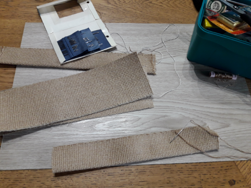

    Ce matin c'est atelier couture , avec des sangles en toile de jute je confectionne des bandes de protections pour les sangles en acier des fixations du réservoir , c'est pas tout à fait comme à l'origine mais ça devrai aller de toute façon une fois fixer cela ne se voit pas .
