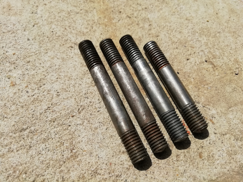

Salut tout le monde !
Bon sous ce titre de sujet énigmatique, j'ai juste une question (Avis aux experts des anciennes)
Mon AZLP, lors de son démontage, avait son moteur 425 12ch fixé à la boite par un ensemble de 4 goujons (dont 2 avec entretoise)..................jusque là, vous me suivez, normal ! :mdrordi:
Quelques mois plus tard (aujourd'hui pour être précis), je sors les goujons de leur sachet plastique pour les nettoyer, et là......... :fou:
J'en ai toujours 4, mais de longueurs différentes !! :pleurs:
Pas un de la même dimension :???:
Donc, quel est le bon ?
Je préfère demander car bon nombre de site évoque des goujons avec des dimensions mais à voir, avec ces deuches.............

Les 4 sont bons !
Faut regarder sur un catalogue de pièces de rechange. J'utilise toujours ces catalogues quand je remonte : il y a des éclatés, c'est bien pratique.
J'ai regardé :
65 mm inférieur droit
75 mm supérieur et inférieur gauche
80 mm supérieur droit.

Bien joué Bob41 ! :clap: :clap: :clap:
J'étais en train de regarder justement sur un document en ligne..........Tu m'as devancé !
Non mais qu'est ce qu'ils sont allé mettre des longueurs différentes !!!

C'est comme ça pour tous les types de moteurs ou seulement celui de 425?

Je regarde.
J'ai tous les catalogues sur mon ordi...
A tout de suite...
Re: Tagada Tagada, voilà les Daltons .... goujons 2cv de longueur différentes
Alors, 2 CV 4 et 6 :
1 de 75 mm
1 de 80 mm
2 de 87 mm
Il n'est pas indiqué l'ordre sur le catalogue que j'ai, mais ça doit être respectivement pareil...

:merci: pour ses infos précieuses :like:
