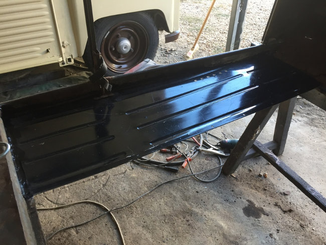

Merci Bob, mais ces planchers ne sont pas conformes à l’origine !
Je recherche les planchers d’origine, c’est à dire, pour les planchers G et D, avec 3 rangées de raidisseurs longitudinaux, soit :
1ère rangée (à partir du coffre): 4 raidisseurs dans le sens de la longueur voiture
2ème rangée (au milieu) : 4 raidisseurs dans le sens de la longueur voiture
3ème rangée (côté moteur) : 3 raidisseurs dans le sens de la longueur voiture
AUCUN AUTRE RAIDISSEUR DANS LE SENS LARGEUR DE LA VOITURE
Merci pour votre aide

Des comme ça ?
Ceux-ci, c'est une fabrication spéciale. Mais il n'y a pas les renforts latéraux pour les sièges d'AZ.

C’est tout à fait cela Bob41 ... avec les renforts latéraux !

Ben oui, ceux que j'ai mis en photo, c'est pour 2 CV A jusqu'en mars 1955. Les sièges sont portés par des longerons fixés au châssis.
Après mars 1955, pour les A et les AZ, les renforts pour supporter les sièges sont inclus dans les planchers.
Les premiers planchers sont refabriqués par les Filles de Levallois, mais pas les seconds. On peut peut-être les modifier en ajoutant ces renforts, mais il faut être adhérent au club pour les acheter.
Tu peux essayer de les joindre. Voici le lien : https://lesfillesdelevallois.net/

Alors voici les renseignements.
Le club "Les Filles de Levallois" fabrique les planchers, droite, gauche et de pédales, pour 2 CV A jusqu'en mars 1955.
ET les renforts à souder dessous pour les rendre conforme à ceux des A et AZ après mars 1955.
Donc Guia9m tu peux les contacter et voir avec eux. Je t'ai mis le lien plus haut.
Les prix : planchers latéraux 125 euros chaque, plancher de pédales, les deux pièces, 70 euros, renforts à souder sous les planchers avant juin 55 ou après juin 55 (il y a en effet deux modèles suivant la date) 35 euros pièces.
Soit pour l'ensemble : 390 euros.
