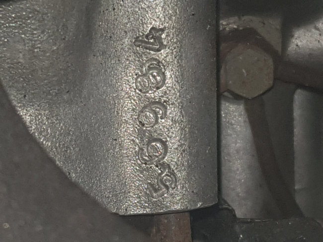

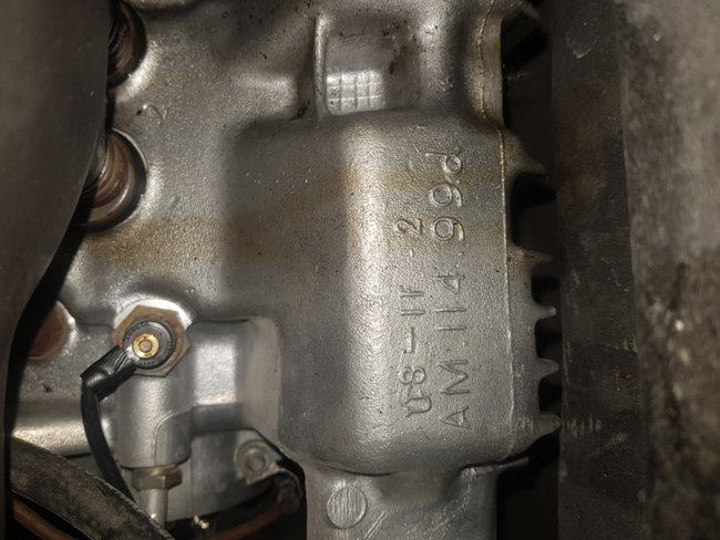

Voila je cherche a connaitre l'origine de mon moteur 602
Je n'ai pas la plaque les seul info sont sur le bloc.
De mes renseignements ça serait d'une ami 8
Alors si on peu me renseigné sur le type précis M??
Et les différents info puissance couple ect.
Merci de votre aide
Nico :merci:
Re: Identification moteur
Ces marques sont des marques de fonderie. Ca ne peut rien indiquer sur le type de moteur, juste que c'est un 602 !
Ce n'est même pas le numéro de pièce qui est AM 114-01 pour les carters.
Message par Nicoelec »
:merci: Merci bob41 pour ta réponse si matinale,
Comment peut-on savoir si s'agit d'un m28 ou m28/1 ect ?
Merci pour ton retour
On peut pas.....
Tu déculasses et tu regardes la forme des pistons, ça donnera une idée.

Et autre question j'ai trouvé ça comme numéro au dessus du bloc ca correspond à quoi ? :merci:
Nicoelec
Messages : 75
Enregistré le : 24 avr. 2020, 13:38
Ma deuche : 2cv AZKA 1988
Date de naissance : 16 août 1982
Localisation : Chancay
Âge : 43
Re: Identification moteur 2cv 602 cc
Avec la photo ça marche mieux
Marque de fonderie et tu as aussi les numéros d'apairage sur le dessus du carter, là où il y a le reniflard.
