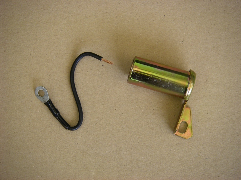

J'ai sorti de sa boite neuve un condensateur neuf Valéo dont le fil n'était pas soudé.

Ben c'est que tu as pris le modèle en kit !bob41 a écrit : Et tu dis : "c'est du Valéo donc normalement une qualité plutôt bonne". Ben non, malheureusement.
