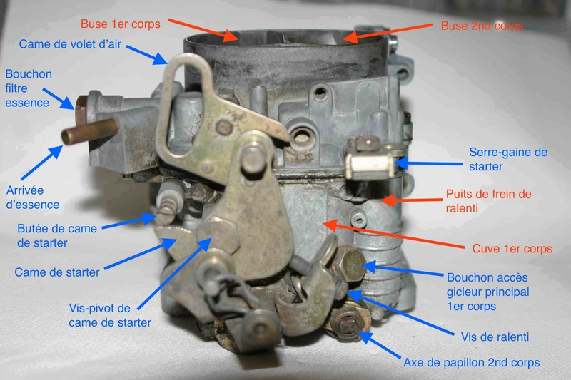

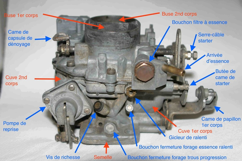

tournenrond a écrit : et mise en contact de la vis du double corps + 3 tours)
:salut: De quelle vis parles tu ?
" Pré-réglages.
Carbu déposé, on commence par définir la position de repos du papillon des gazs, en agissant sur sa vis de butée. Il doit être à ras le premier trou de progression sans pour autant le découvrir. La moindre sollicitation de l'accélérateur doit le faire découvrir ce premier trou de progression. Il faut ensuite ouvrir la vis de richesse de 3 tours environ, puis reposer le carbu sur le moteur. "
tournenrond
Messages : 21
Enregistré le : 28 févr. 2020, 11:41
Ma deuche : moteur A06/635
Date de naissance : 19 févr. 1960
Localisation : chaumes en retz 44680
Âge : 65
Re: moteur 2cv ne tient pas le ralenti et tourne comme une patate
Message par tournenrond »
la vis qui est réglée a touche est celle qui pousse sur la came de starter, celle du double corps qui est à 3 tour est celle qui est pincé dans un clip pour la biellette du double corps, et celle ou j'ai mis 1tour3/4 c'est le pointeau
j'ai bon??
Messages : 3331
:salut: Comprends pas tout :???:
