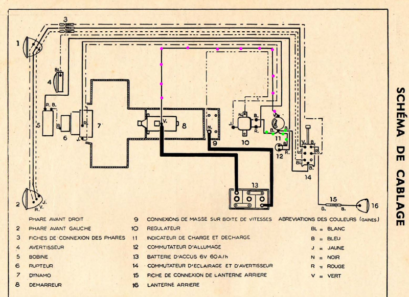

Je veux donc poser un ampèremètre sur une AZAM qui en est dépourvue. Tous les schémas 6 VOLTS indiquent que l'arrivée du + de batterie arrive en premier sur l'ampèremètre, ce qui me parait bizarre. La clé de contact est alimentée en second par l'ampèremètre.
En fait le contact n'alimente que la fiche + de la bobine.
Puis-je alimenter en premier le contact et en repartir pour ensuite seulement alimenter l'ampèremètre, ce qui me semble plus logique et surtout plus sécurisant ?? C'est celui-ci qui distribue le 6 volts aux autres organes du moteur excepté le contact.

Non non les gars , sur une mémère un ampèremètre qui fait aussi témoin de charge ,se branche entre le régulateur et la batterie .
je détaille tout çà:
Si ta deuch na pas déjà un ampèremètre comme sur les mémères,il te faut déjà le trouver. ( çà se trouve ).
Ensuite vu que c'est une option que tu va faire ,il te faudra tirer deux fils volant , avec des petites cosses et et le faire passer proprement sur le faisceau.
Le branchement :
Derrière l’ampèremètre tu a deux vis avec les écrous pour brancher tes cosses , une il y a écrit BAT , et l'autre DYN .
Sur la vis BAT de l'ampèremètre viens ton fil volant, tu le branche avec le plus batterie sur le régulateur , l'autre fil volant DYN tu le fixe sur la borne DYN sur le
régulateur .Une fois installé ton ampèremètre ton aiguille va dévier sur la gauche sur C (charge ) ou sur D ( décharge ) sil y a un soucis . il sert a rien d'autre .

Non rené avec tout le respect que j 'ai pour toi
En rose l'entre , en vert les sorties

Fredjojo a écrit :Non rené avec tout le respect que j 'ai pour toi
heu !!! je comprend pas pourquoi tu dis c'est pas bon !! tu peut détailler sil te plait .
