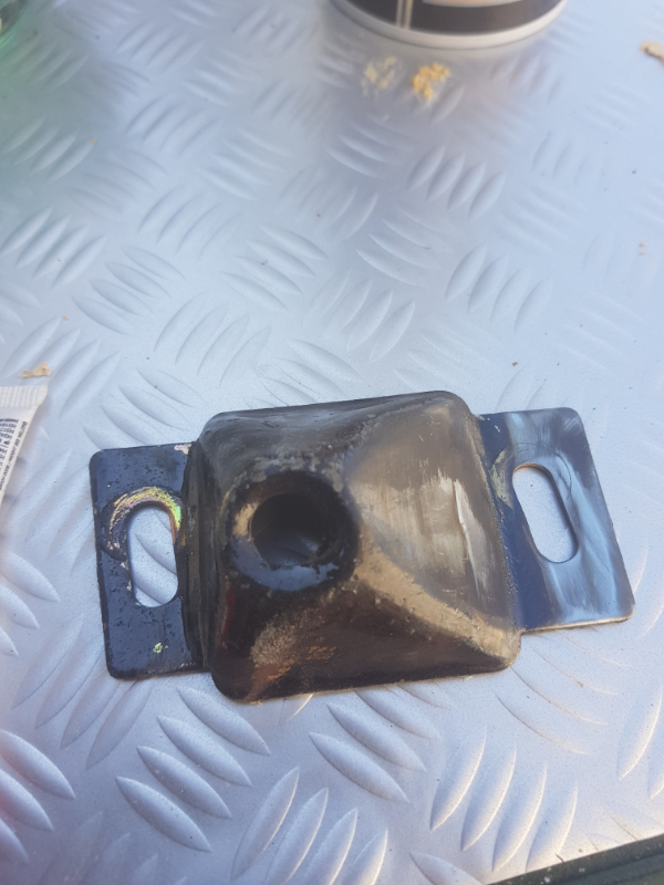

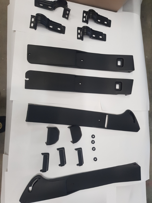

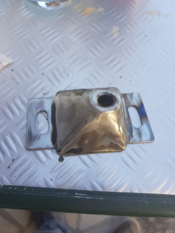

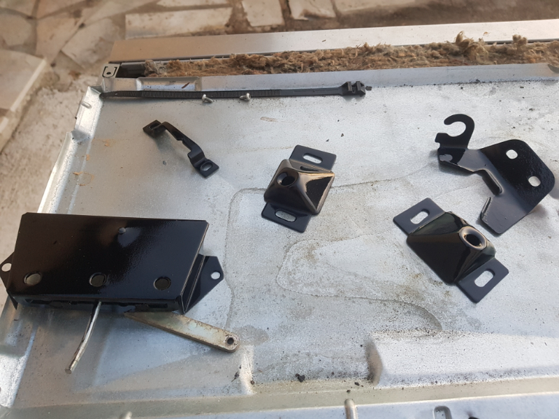

:salut: A tous
Voila les nouvelles pendant le confinement,
j'avance sur les petites pièces a restaurer.

Joli travail !

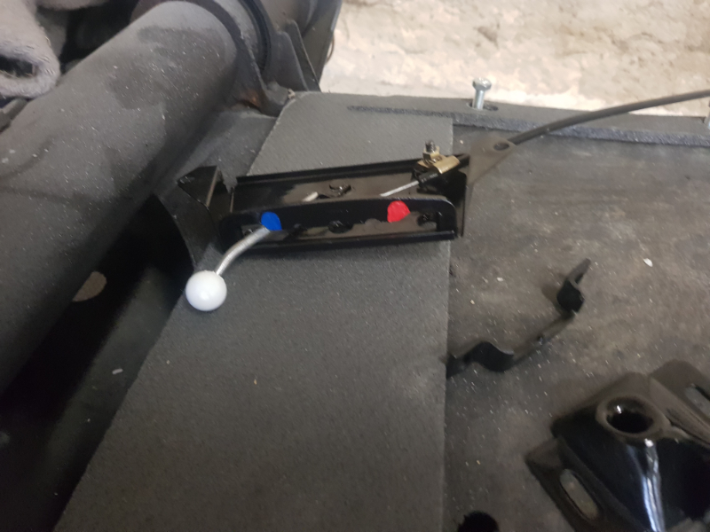

Je vais êtres honnête j'ai mis madame a poncer toute les pièces :clap: :clap:
Faut savoir profiter du confinement :)

Oui oui :clap: elle a fait les pastilles bleu et rouge a la peinture au lieu du papier puis vernis sur l'ensemble :mdrr:

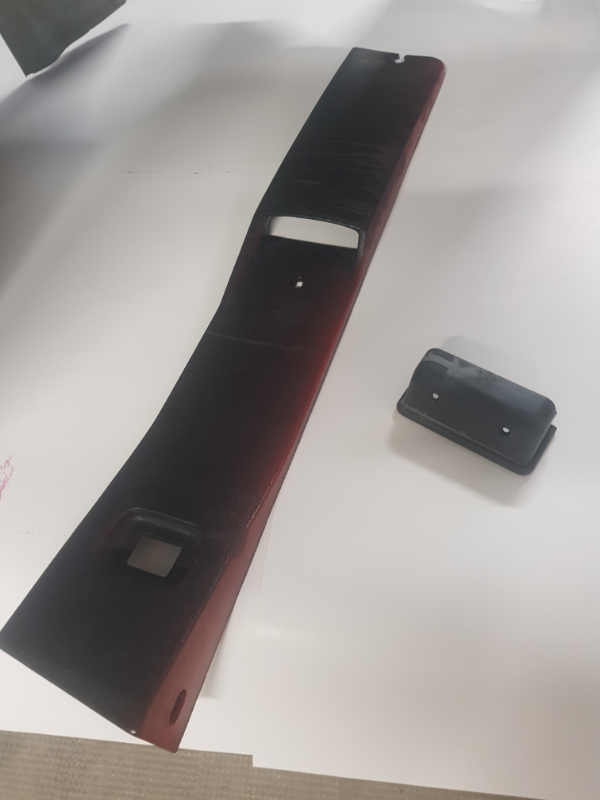

Pour l'avancement de la deuche depuis hier ponçage au grain :fou: 1000 a l'eau, car bonne nouvelle la peinture est prévu semaine prochaine :gnark:

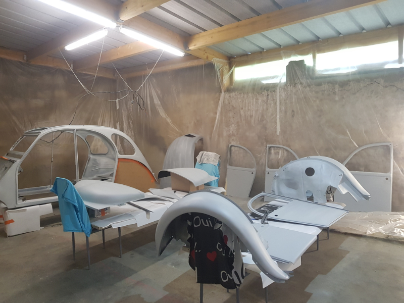

Pour l'avancement ce week-end on change pas une équipe qui gagne madame au ponçage grain 1000 a l'eau,
Maintenant près pour la peinture
Puis préparation cabine xxl maison
Puis on chauffe tout
Bientôt peinture.........

bravo beau boulot !
et belle cabine de peinture !

Pour la cabine de peinture, tu comptes chauffer à combien ? Car en ce moment, il fait déjà bon. A moins que ce soit pour chasser l’humidite?

Dans mon garage en ce moment j'ai 17 degrés en moyenne la j'ai mis l aérotherme pour que mes pièces de carrosserie soit entre 20 et 25 degrés, et la tout de suite il fait 22.4 :gnark:
j'ai pris le conseil d'un peintre automobile pour réussir la peinture sans coulure ni peau d'orange.
Mais a refaire je le ferais après le confinement ça gueule car peu plus rentrer dans le garage :mdrr:

La loterie oui mais il passe a 12h30 chez moi aujourd'hui :mdrr:
Donc dégraissage de toute les pièces et peinture,
Pour la quantité le brillant direct il parle en litre, d'après leur estimation 2.5 litres suffit, je suis partie sur 3 litres je te dirais si ça suffit ou pas
