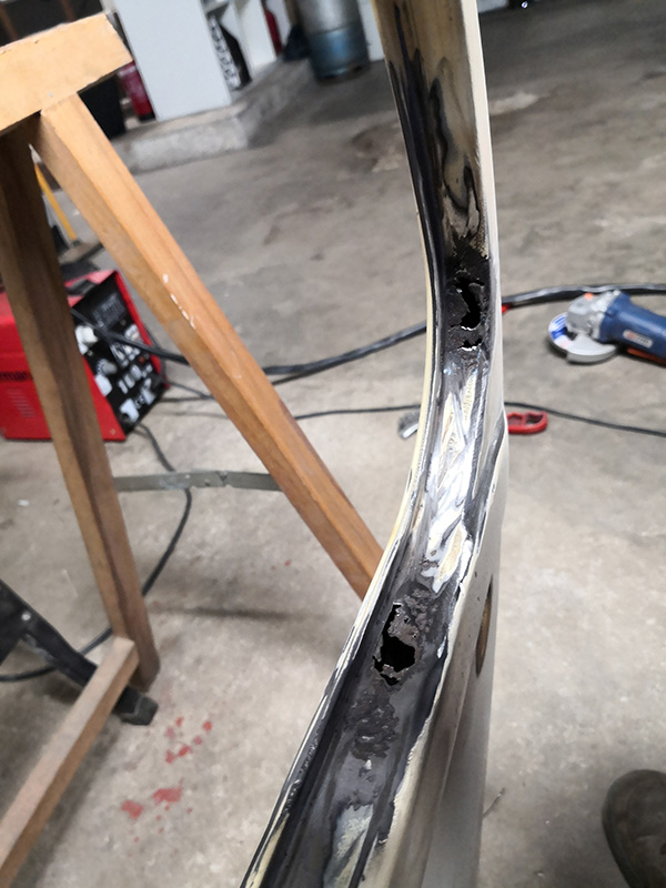

Aujourd'hui, je me suis occupé de réparer la seconde aile avant.
Et après la soudure, j'ai redresser un peu la tôle avec un marteau et un tas virgule.
Voilà ce que cela donne :
Rappelez-vous, lors de ma présentation, j'avais mis un photo vu de l'avant de mon auto.
J'ai fait un zoom de cette photo pour voir comment était cette ailes avant que je m'en occupe aujourd'hui (j'avais oublié de faire une photo avant de travailler dessus aujourd'hui) :
Il faut que je trouve une tige" de fer à béton, ou un morceau d'étiré pour faire des renforts sur le pourtour des ailes. J'avais posé la question il y a déjà 1 an (viewtopic.php?f=13&t=12045) et je m'en occupe que maintenant !).
Ensuite, il ne restera plus que le mastic à mettre :wink:
Je trouve que je me suis plutôt bien démerdé pour quelqu'un qui n'est pas du métier (je m'auto félicite :) )

Pour le renfort du "bord d'aile" , j'éviterai le fer à béton.
Je me souviens un ami qui avait voulu renforcer un capot de cox comme ça…
Résultat pas terrible, c'est pénible à mettre en forme et après ça devient un nid à rouille.
Si tu avais accès à une pince à rétrindre et à une pince à étirer, tu pourrais modeler une " doublure" à partir d'une bande de tole.
Pas simple j'entends bien.
Et coller un tube du cuivre formé?
Voir brasé!
Mais j'ai peur qu'au final, cuivre + acier ça fasse éléctrolyse...
Pas simple finalement.
Âge : 58
Re: Restauration 2CV6 spéciale de 86
Pas du fer à béton, effectivement trop rigide.
Chez nous, au club, on renforce toutes les ailes par un fer rond de 5 ou 6 mm.
Et on met un cordon d'étanchéité acrylique pour protéger de la rouille.
Ca va très bien, se met facilement en forme. On le soude par points. Ca renforce bien l'aile, puisque celles qu'on nous vend n'ont plus le pli de celles d'origine.
J'en ai depuis 2005 sur l'aile avant droite de ma 2 CV 6, suite à un accident, et il n'y a pas de rouille.

Je me suis pris mon après-midi aujourd'hui, et comme j'avais trouvé en début de semaine des barres d'acier, j'ai fait mes renforts d'ailes avant.
Pour ceux qui veulent en faire, comme dit Bob, ne pas prendre de fer à béton, et ne pas prendre non plus d'étiré.
L'étiré est un acier "dur" qui n'est pas facile à mettre en forme.
J'ai pris du laminé de 6 mm de diamètre.
Le laminé est un acier "doux" qui se mets en forme assez facilement (il faut quand même forcer).
J'ai donc fait mes deux renforts, le premier pour l'aile gauche :
Et le second pour l'aile droite (forcément) :
J'ai soudé le premier (pas de photo, mais je vous en ferrais) et je confirme que ça consolide très bien l'aile. :wink:

Aujourd'hui, après finalisation du ponçage de la caisse, application du Rustol CIP intérieur, extérieur.
Rien de bien folichon, mais au moins, ça avance. :wink:
La peinture fait très transparente sur la photo, mais le Rustol est belle et bien appliquer de manière homogène.
