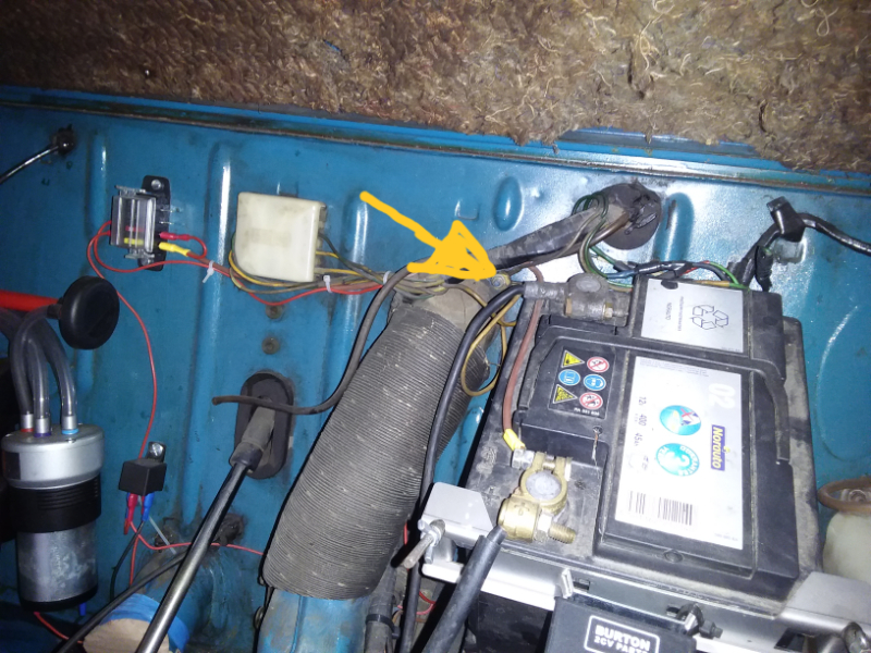

Bonsoir tout le monde.
J ai reçu aujourd’hui un nouveau fil de masse pour la batterie de ma 2cv France 3.
Dessus il y a avec un petit fil de masse qu il n y avait pas sur l ancien. Ou dois le brancher dans l idéal ?
Merci d avance pour vos reponses.
Re: Fil de masse...
Normalement, tu as une petite vis à côté de ta batterie qui accueille différent fil de masse... je te fais une photo demain... là il est tard pour ça :mdrr: .

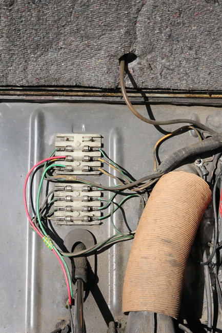

Bonjour, tu a une vis fixé sur le tablier entre la boîte a fusibles et le haut de la batterie tu doit avoir plusieurs fils de branché déjà :salut:

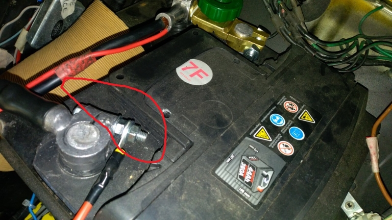

Re: petit fil de masse batterie 2cv
Même si je pense que tu as trouvé la vis ou tu dois brancher ta masse, je t'ai fait une photo...

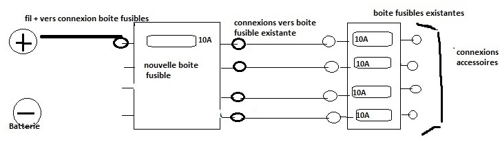

oui c est la meilleur solution entré simple relié au + Batterie et 4 / 6 /8 sorties avec le fusible de la valeur adapté a chaque element.

La boite de fusible dans mon lien est a 1 ENTREE via la batterie + Direct et se divise en x sorties suivant modèle choisi protégé chacune par un fusible que l'on choisira en fonction de l'element a proteger comme ? auto radio , allume cigare etc etc .... et chaque sorties part direct a l'element en question .
Aucun lien avec tes fusibles existants, a la base c'etait ta demande .

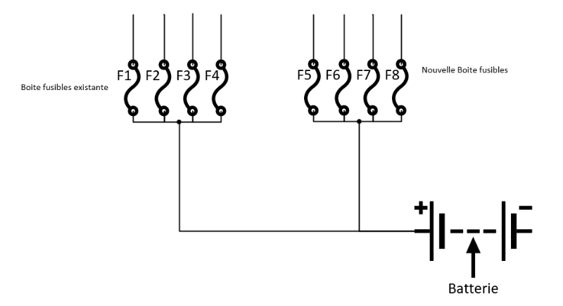

Voilà ce à quoi je pensais :

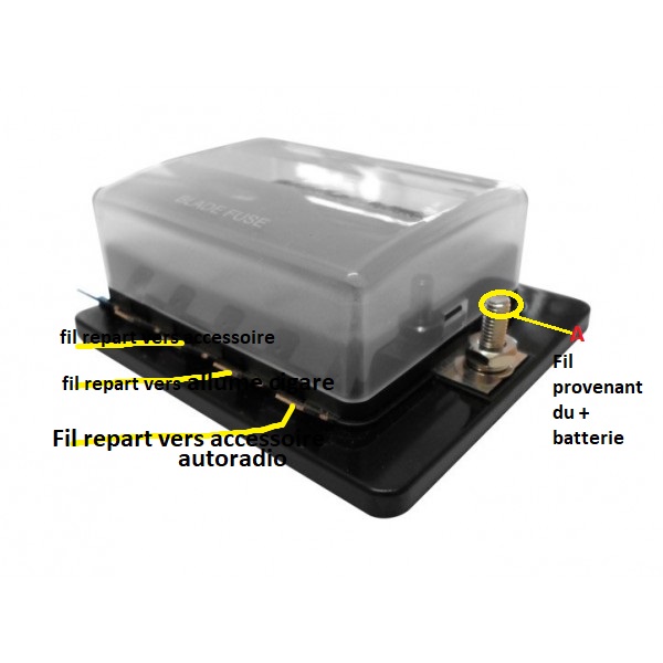

je vous remercie encore pour ces explications, bon je vais tacher de vous faire plaisir,puisque vous insistez :mdrr:

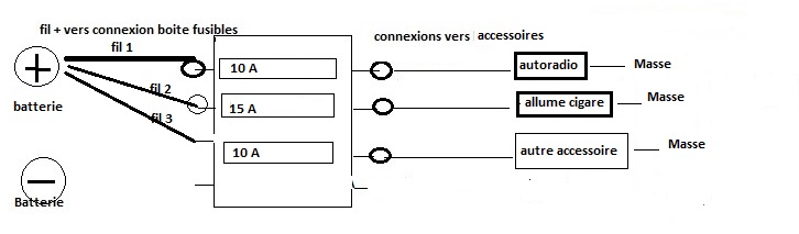

…. mais j'ai encore des explications à avoir, ou a me confirmer ( je suis un peu nul :mdr: :mdr: ... :)
1- si j'ai bien compris le distributeur remplace alors ma boite de fusibles actuelle, c'est à dire celle ou j'avais branché les accessoires que j'ai ajoutés dans la deuche ( allume-cigare, autoradio...etc )? je vous met un dessins de l'installation actuelle
2- je déplace les fusibles qui étaient dans la boite fusible de ces accessoires, pour les placer dans la boite distributeur chaque fusible correspondant a un accessoire ?
3- chaque fil partant vers un accessoire se branche sur une cosse du distributeur, et c'est tout?
dessin de l'installation actuelle de mes accessoires rajoutés sur la deuche:
photo du distributeur qui remplace l'installation actuelle pour éviter tous les fils sur la borne"+" batterie
j'ai bon cette fois??? :???: :pensif: :pensif: ;)

pour moi ça me semble bon :)

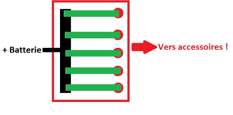

Messages : 17378
toutoune a écrit :bonsoir
Pour moi aussi, sous réserve que l'intérieur de ta boite ressemble à ça :
(en vert les fusibles !!)

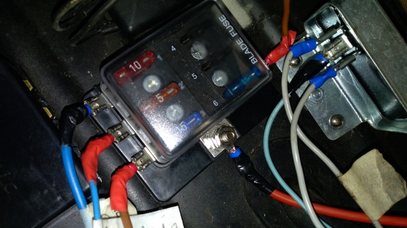

une fois validés les réponses j'irai voir pour acheter cette boite... Je vous montrerai le montage avant mise en marche!

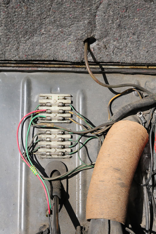

Voilà, après avoir reçu le colis des cosses et du distributeur, j'ai pu installer tout ca durant le weekend, désormais plus qu'un fil avec le "+" batterie au lieu de 5 ou 6 auparavant... :wink:
voila les photos, merci pour vos conseils avisés!! ;)
coté batterie
la boite et ses fusibles
