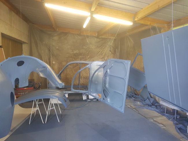

Nicoelec a écrit : Pour la quantité le brillant direct il parle en litre, d'après leur estimation 2.5 litres suffit, je suis partie sur 3 litres je te dirais si ça suffit ou pas
Ok merci. En effet, j’en ai parlé hier avec mon père et de mémoire, il me disait que c’était 4kilos ( mais peut être tout inclus, avec diluant et durcisseur)
Je suis impatient de ton retour d’expérience

Sur le site peinturevoiture.fr tu a l'estimation suivant la voiture ce qui est pas mal fait je trouve,
Il faut savoir que par rapport à une voiture (normale ) on a pas de toit à peindre ca fait de la peinture en moins.
Aujourd'hui je vais pas être trop présent sur le forum.
Mais entre 2 séchage (8h) je posterai ses photos :siffle:

Pour le moment pas de photos rien d'intéressant :mdrr: juste dégraissage des pièces de carrosseries chargement du compresseur a 8 bar.
préparation peinture des quelles arrive a 12h :clap:

bonjour , je vois que la quantité de peinture fait debat. perso j'ai peint la mienne ( avec un pote qui taquine en peinture ) entierement interieur/exterieur il a fallu les 4kilos brillant direct et cela pour les 2couches . je pense que 3kilos ca va etre court mais tout depend de ce que tu peint. ceci est un constat personnel .bonne continuation . abien+ .

Voilà la peinture est faite ya plus qu'à laisser sécher.
Je suis pas mécontent de moi et ma fille qui a joué du pistolet a peinture :siffle:

ça va franchement y'a un bon rendu, a voir dans le temps après, première passe ça couvre très bien en 2 couches ces fini

Donc 3 kilos ont suffit?

IL fait un peu pâlichon ton bleu celeste ... :surpris:
On va dire que c'est la photo qui est un peu trop sur-exposée :siffle:

oui on va surtout dire que la lumière du garage est pas la même que dehors :siffle: :mdrr:
des quelle ce remonte je la mettrai dehors ;)
et oui donc 3 kgs on suffit pile poil :gnark:

Salut nicoelec, super boulot, reste plus qu'à voir le résultat à la lumière du jour. Par contre 3kg de peinture, alors que la plupart du temps il est dit qu'il en faut 4.... :surpris: Tu as joué sur l'épaisseur appliqué ?

Du coup, pour fêter la fin du confinement ( c'est l'excuse que j'ai donné à Mme), j'ai commandé la même en Jaune Panama.
Par contre, au cas où, j'ai pris 4L. Je ferais un retour, histoire de voir si c'est trop.

j'ai une question de débutant:
quand vous indiquez 3 litres, ou 4 litres,
ce sont les quantités de peinture seule,
ou le totale obtenu avec le diluant et le durcisseur ajoutés a la peinture ?
Messages : 1160
Ma deuche : ...
Re: restauration 2cv 6 azka 1988 de sophie
Le_solognot_41 a écrit :j'ai une question de débutant:
Alors, pour moi, si je dis 4l, c'est peinture uniquement.... Car en effet, 4l de peinture nécessite 2,5 lde durcisseur et 1 l de diluant donc on arrive à soit 7,5l
Pour une 2cv complète, je pense sincèrement que 3l de peinture, donc environ 6 l de liquide mélangé suffise.(moi j'en ai commandé 4 au cas où...)
