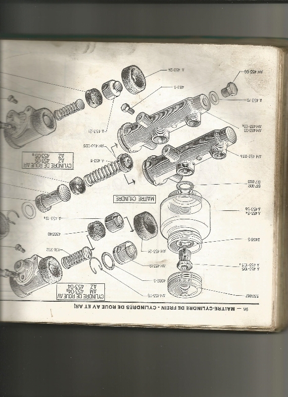

sur ma doc pas de presence de cet enjoliveur ,je pense pas qu'il fasse office de joint il y a un joint en cuivre dessus et dessous

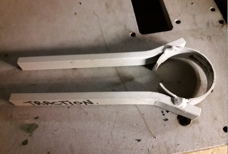

Pour dévisser le bouchon de bocal de freins , j'ai fait une clé , mais comme dit Zamzam ** tout ce que je peux vous dire c'est de faire avec patience et douceur, utilisation sans modération de dégrippant, et de techniques douces type ultra-sons ces bocaux ne sont plus fabriqués, ils sont précieux !** en gros faut y aller avec des pincettes :mecanic: .
