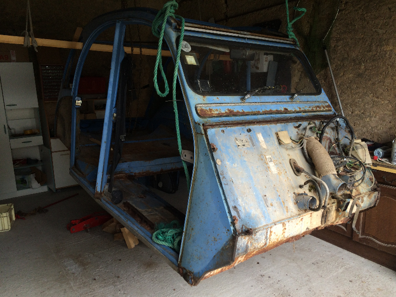

Le passage en mode karting:

Et là on se dit, il va peut être y avoir un peu de boulot :siffle: :siffle:

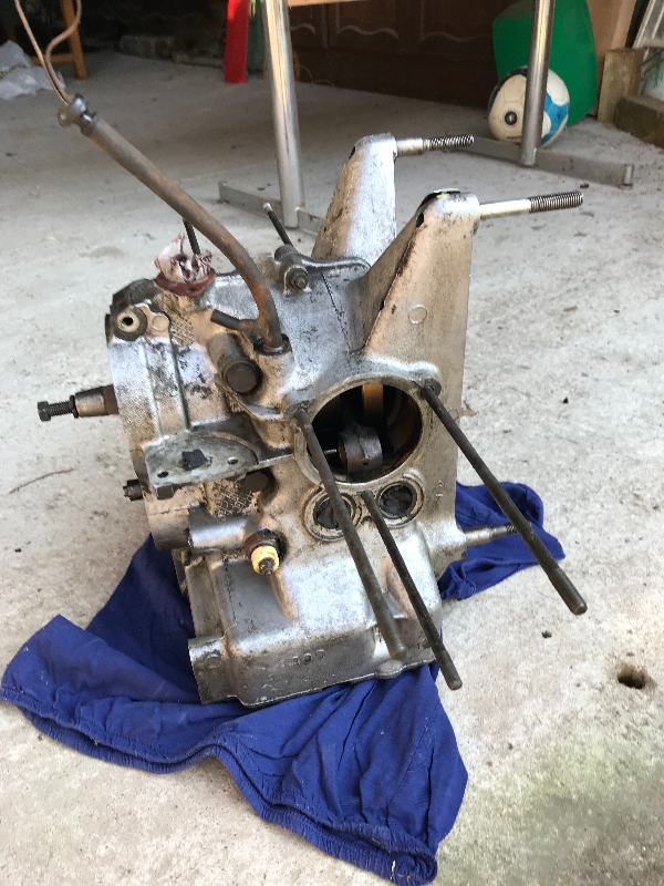

Et l'état du moteur? :pensif:

Re: Restauration 2cv 4 de 1977 AZ/KB 435cc
Super toutes tes photos, j'espère qu'il y en aura d'autre au fur et à mesure de l'avancement de ta resto. Il y a pas de boulot quand même, mais rien d'insurmontable...
Bon courage,
A bientôt,
Mikey
Le châssis a l'air pas mal attaqué, faudrait ouvrir et voir plus à l'intérieur et dessous aussi ...
j'ai l'impression que le condensateur est monté en extérieur (sur l'alternateur) !? si c'est le cas c'est une bonne chose : son remplacement se fait du coup en quelques secondes.
Vu les nombreuses étiquettes de vidange il y a fort à parier que c'était une voiture bien entretenue (jusqu'à son abandon ! :larmes: ) :salut:
Super, une AZKB.
je vois que tu avance bien, elle à l'air complète avec une rouille de surface, sauf pour le châssis qu'il faudra changer.
bon courage et bonne continuation :clap:

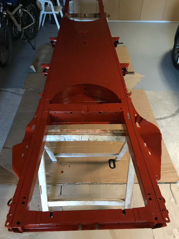

Alors dans la chronologie, j'ai commencé par le châssis:
On démonte les trains, et on passe un coup jet jet d'eau!
Dominique,
Sigdom
Messages : 64
Enregistré le : 04 mai 2020, 17:37
Ma deuche : 2cv4 AZ/KB 1977
Date de naissance : 10 déc. 1960
Localisation : Oise et Maine et Loire
Message par Sigdom »
Plus qu'à préparer le chassis pour un voyage de 300Kms.
Dominique,
Messages : 1170
Localisation : Bordeaux
Et toujours l’habituelle corrosion à l avant gauche. ..... :pensif:

Alors à part remettre des bouts de tôles, je vois pas comment faire autrement.
J'achète un poste à souder et je récupère de la ferraille.
Attention premiers pas en soudure, il va falloir pratiquer pour qu'une fois arrivé à la coque je sois opérationnel.
Dominique,
bravo, pour quelqu'un qui n'a jamais soudé, tu t'en sort hyper bien :clap:
par contre, en decoupant mon châssis, je me suis aperçu qu'a l'interieur des longerons c'était pas mal attaqué par la rouille, vérifie bien c'est point là ;)
Sigdom
Messages : 64
Passage à l'antirouille , peinture châssis et anti-gravillon. Ouf !!

La suite, c'est le démontage des pièces moteur, avec nettoyage au mieux.
Dominique,
Sigdom
Messages : 64
démontage, encore et encore
Dominique,
Sigdom
Messages : 64
Et maintenant, essence, pinceau, huile de coudes ainsi que tout ce qui peut poncer et nettoyer un minimum

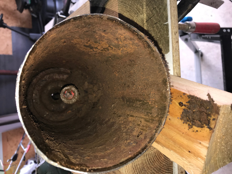

Maintenant y'a un truc qui ne me va pas, ce sont les pots de suspensions.
J'ai vu qu'on pouvait les ouvrir, alors je vais tester.
Dominique,
Sigdom
Messages : 64
un bon coup de jet d'eau sur les pots je découpe une fine lamelle au niveau d'un bouchon du carter.
Dominique,
Sigdom
Messages : 64
Maintenant voyons voir l'intérieur
Dominique,
Sigdom
Messages : 64
c'est vraiment pas beau tout ça, alors on lave , on rince et on fait briller.
Puis on fait pareil pour le deuxième.

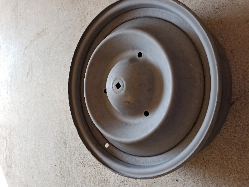

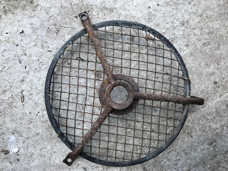

En parallèle, je me suis attaqué à mes jantes, parce que l'a y'a un sacré boulot aussi. Elles étaient toutes bien attaquées, voici la photo avant après de la plus vilaine.
