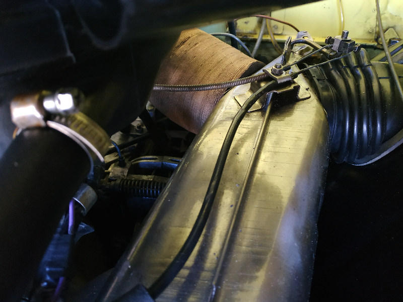

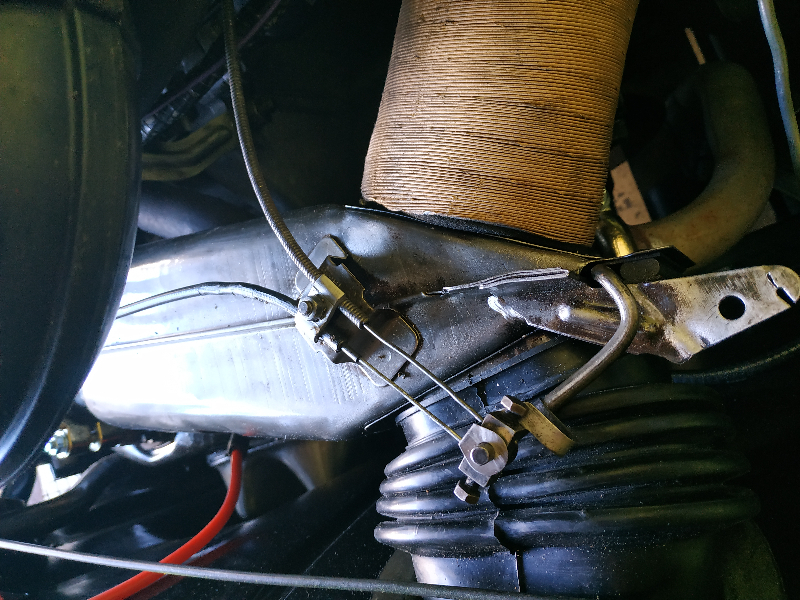

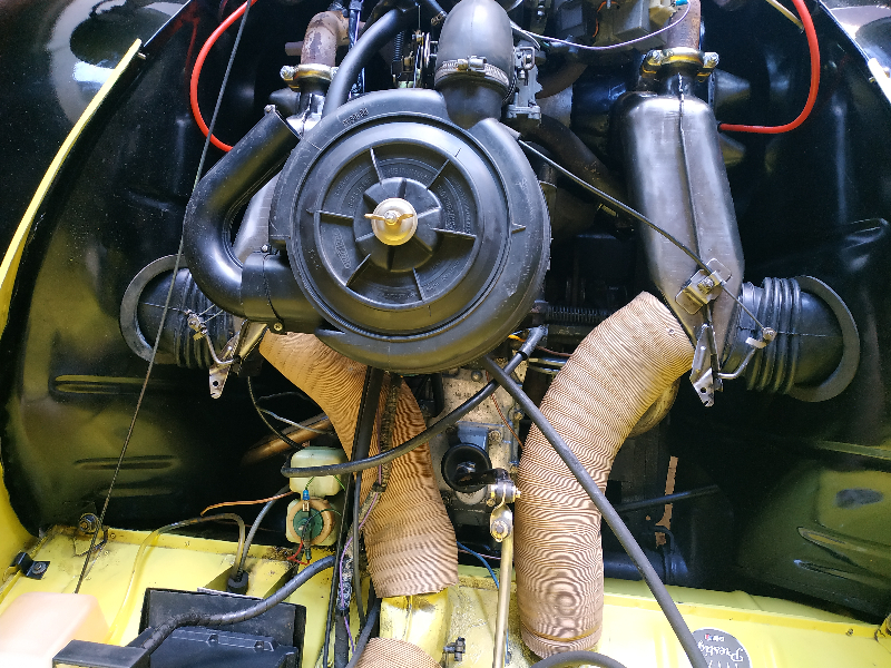

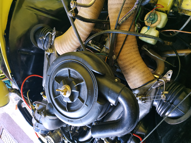

De retour a la maison me voilà la tête dedans, tous coulisses très bien, mais j'ai un doute, il est impossible de couper le chauffage des deux boitiers en même temps ?
Quand un envoi du chaud, l'autre est fermé et vis versa ?!

à mon avis un petit problème de montage, une inversion quel que part
si possible met nous des photos des câbles chauffage dans le moteur
on fera de même, et donc ça ouvre la possibilité de comprendre les montages
et ou est l'erreur
Ou alors un câble de commande est mal réglé, ça ferme pas complètement le "chaud"
j'ai déjà eu ça, réglage et OK

Pour ton chauffage, comme dis plus haut, sûrement inversion dans le remontage des câbles de commande...

Bonjour, pour régler ton chauffage, mais la manette de comande sur froid(bleu),ensuite desserre les câbles sur les boîtiers et tu regle a la main en position froid les volets ensuite tu resserre tes cables ,c'est ce que j'ai fait y a 3 jours,tu peux aussi obstruer les entrées de chauffage dans la caisse avec des balles de tennis ou un chiffon :salut:

Pour ma question de vitesse, je suis sérieux .... Dites a qu'elle vitesse rouler pour ne pas faire souffrir ma belle.... voilà des photos de mon chauffage....

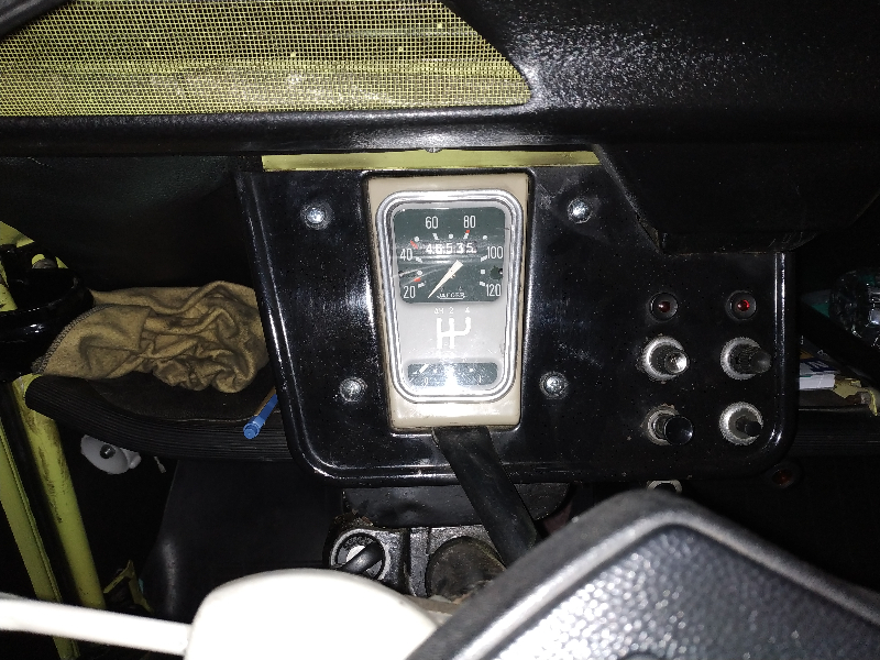

Question subsidiaire... Pourriez vous m'indiquer a quoi quoi sert Tout ces instruments de bord !?

Pour ton problème de chauffage, tu démontes les manchons en carton/mousse, tu règles sur chaud (rouge) ou froid (bleu) dans l'habitacle et tu regardes côté moteur de quel côté passe l'air, vers l'habitacle ou vers les ailes, tu règles les axes des volets en conséquence. Si tu as deux câbles inversés, tu permutes.

Bonjour Didier, pour la vitesse je plaisanté, en vitesse constante sur route tu peux rouler a 80 sans problème, voir 90, pour le réglage des câble de chauffage je t'ai expliquer ma méthode c'est simple a faire, pour ton tableau de bord que veux tu savoir
