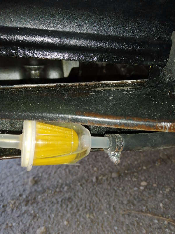

J'ai remarqué (je ne sais pas si c'est normal ou pas) que quand le moteur tournait, mon filtre à essence n'était pas très plein. Je mets une photo, si ça peut aider au diagnostic.. J'ai demandé autour de moi, j'ai eu les deux versions : normal / pas normal...

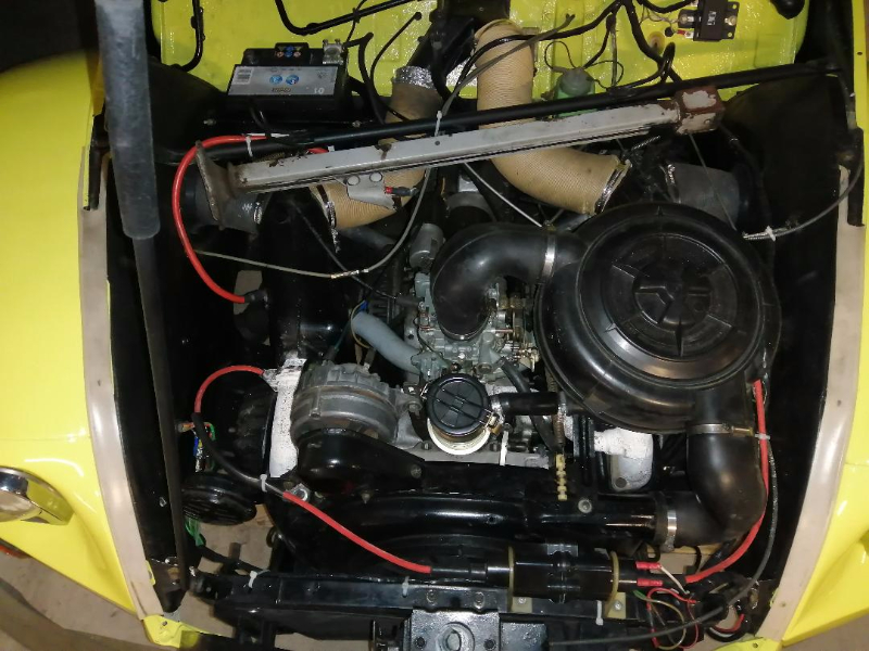

moteur : AK2 (pas celui d'origine si je ne me trompe pas)
carburateur : Solex 26/35
Autre info importante je pense ... Ma dyane, bien que n'ayant je crois pas la bonne association moteur - carburateur a en plus un kit soufflante (déjà présent quand je l'ai acheté, et ça me semble d'origine). Peut-être que ça peut influer sur le carburateur et /ou avoir un lien avec les soucis que je rencontre ?

Au niveau de mon filtre a essence j'ai exactement le même cas, il est à 1 tiers plein, j'ai lu dans un topic ancien du forum que c'est normal et que le reste est du"vide". A voir avec les spécialistes.
Ces deniers temps j'ai noté aussi une perte de puissance soit en montée soit quand je veux la pousser un peu.

Pour compléter mon message et appel à l'aide, juste une petite précision supplémentaire que j'ai ajouté à mon message principal : moteur équipée d'une soufflante !
