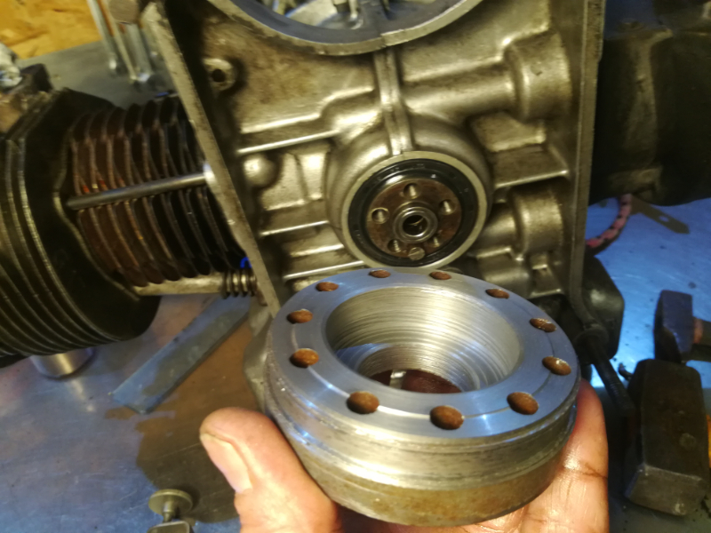

Et cette piece vient d’ou ??
Messages : 6431
Âge : 65
Re: Outil à confiner les joints spi de 2cv (version simplifiée)
C'est une pièce de récup (support d'élastique d'un bungee) que j'ai usiné au tour : intérieur 49 sur une profondeur de 15, extérieur environ 80 et épaulement de 64 hauteur 0,5 ;)
