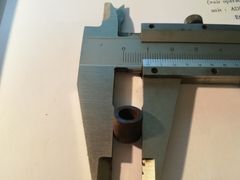

Je viens de finir de remonter mon 425 et il me reste cette pièce ? Est-ce une pièce de deuch ? Ou alors est-ce une pièce "étrangèrevenuedelamotodemonfils"!?

:salut: Quelle matière ??? caoutchouc ??? , troué de part en part ??? Quelle longueur ??? Ton moteur est celui de 59 ???

:salut: Comme ça je dirai un joint des tubes de radiateur mais pour 425 il n'y a pas de joint comme cela .
Re: Quiz du soir
Ben c'est une entretoise en acier qui fait 9 mm de longueur...

Je crois que c'est la t'ite pièce qui va au fin-fond du moteur et que si tu l'as pas mise, tout explose ... :siffle:
Tu peux aussi tout démonter pour voir si tu ne l'as pas oubliée !

Deuchémoi a écrit :Je crois que c'est la t'ite pièce qui va au fin-fond du moteur et que si tu l'as pas mise, tout explose ... :siffle:
C'est bien ça mon angoisse ! :larmes:

Ce n'est certainement pas une pièce du moteur. J'ai refait récemment deux 425 cm3 et je ne me rappelle pas avoir croisé cette entretoise ou plus précisément je me souviens de ne pas avoir vu montée une telle entretoise DANS le moteur et à l'extérieur idem...les entretoises du radiateur d'huile sont plus longues il me semble...
Sur la boite il y a une autre entretoise qui maintient le tube de frein, mais elle fait 14 mm de long ...
Après tu peux éplucher les éclatés du moteur et BV... :salut:

C est pas un des centreurs entre moteur et boîte?

Je pense que Lucky a raison, comme lui je connais par cœur le 425 et je ne vois pas où cette pièce peut aller mais dans le doute j'ai préféré demander car à nos âges avancés on peut avoir des oublis. :fou:
