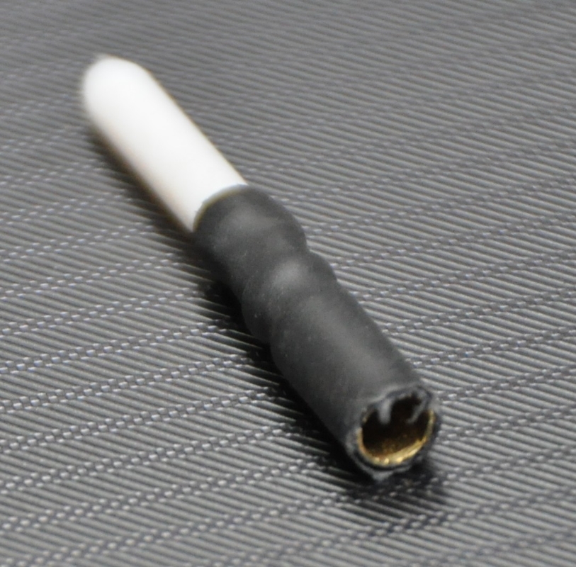

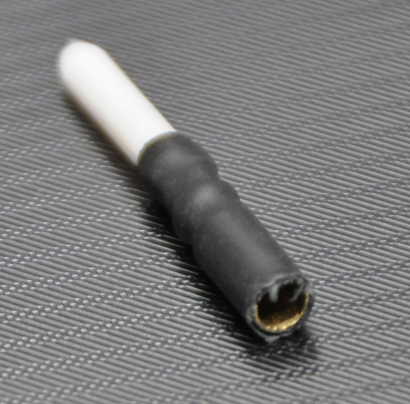

Perso je m'en suis fait un à mon "gout" sans rien démonter ou toucher
on débranche sur le "Neiman" le fil qui actionne le démarreur (tout simple d'accès)
et je rajouter une broche coupe circuit (un bout de téflon Ø4 (de la fibre Bricomarché peut faire aussi l'affaire)
monté sur une cosse Ø 4 femelle et enrobé de gaine thermorétractable (difficile à détecter au premier coup d'œil)
c'est juste un tout petit peu rallongé
Bien pensé comme idée...
