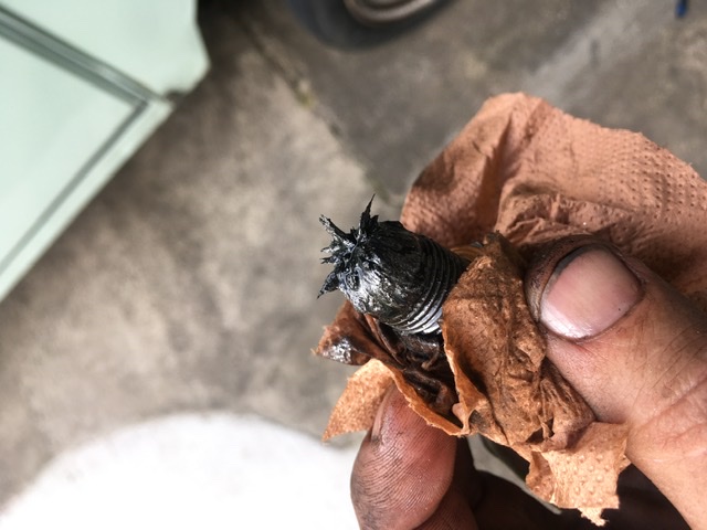

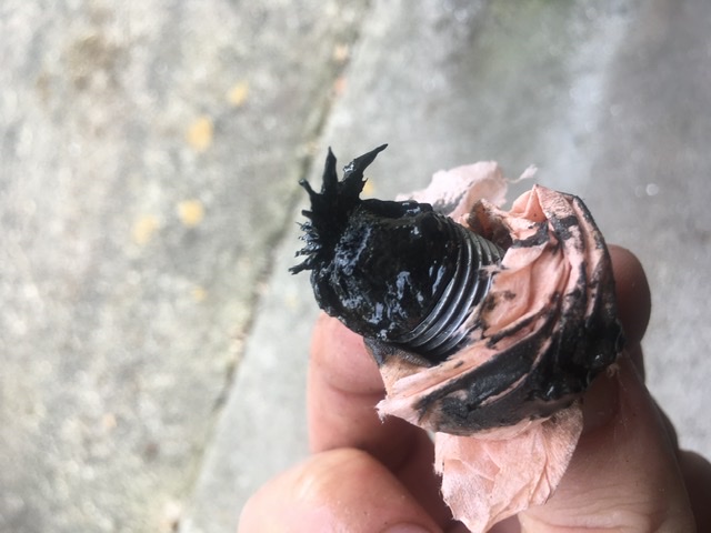

J’ai fait une grosse révision avant mon départ avec vidange de boîte. Tout était normale, juste un peu de dépôt métallique sur la vis de vidange. C’est pas des morceaux mais de la poudre.

Je viens de démonter la boîte. C’est pas jolie, de la limaille partout. En 1500 kms j’ai 2 fois plus de limaille quand 100000 kms.

En même temps, quand on vois les photos que tu as mise sur le groupe Facebook "2cv tutoriels", je ne pense pas que ce soit un regret que de changer ta boite de vitesse.
Tu as de la limaille dans toute la boite.
Je pense que si tu peux, tu pourrais mettre ces photos également sur ce forum, pour prévenir les membres de ce que peux faire ce type de panne à une boite de vitesse.
