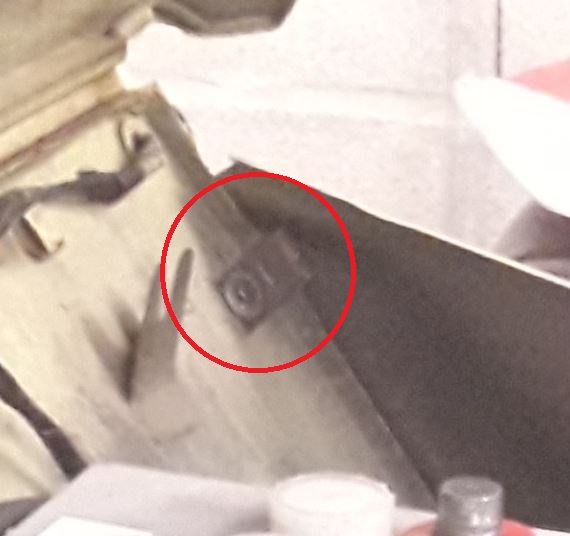

D'ailleurs, cette joue d'aile est fixée par 2 attaches bizarres qui la plaquent sur l'aile mais ne la retiennent que par l'opération du Saint Esprit. C'est normal ? :pensif:
Je n'avais jamais vu ça avant.
Désolé, la photo n'est pas bonne.
attache joue d'aile.JPG (56.42 Kio) Vu 10029 fois

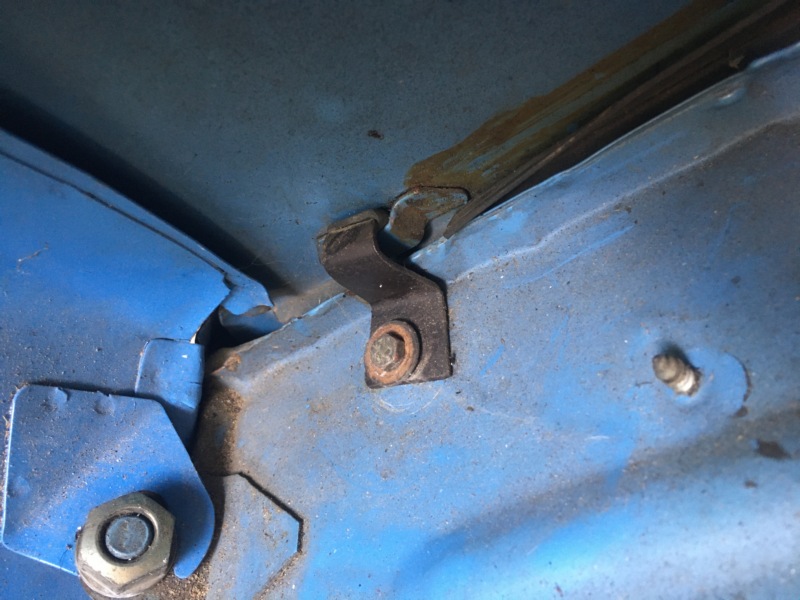

Voici le crochet tel qu'il est. Les tiens sont-ils pareils ?
Si c'est un crochet d'origine, en bon état et bien monté, avec le "joint" en caoutchouc sur le crochet, ça tient bien la joue d'aile.

Pour les fixations de joue d’aile, non, mes crochets sont différents : ils plaquent juste la joue sur le tablier, les joues n’ont pas de boutonnière pour solidariser les 2 ensemble.
Je ferai une photo, ce sera plus parlant

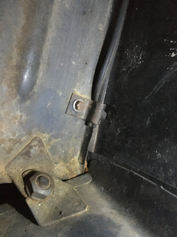

Sinon, voici la fameuse patte qui tient (il y en a 2) la joue d’aile :
Patte joue d’aile
Patte joue d’aile
Elle ne rentre pas dans une boutonnière et vient plaquer la joue contre le tablier

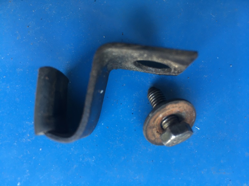

Oui, c'est le bon montage.
Je n'avais pas vu que c'était sur une 61. La photo que j'ai mise plus haut, c'est sur ma 2 CV 6 de 79, il y a une patte sur l'aile dans laquelle se fixe le crochet.
Je suis allé voir sur mon AZAM : c'est le même montage que sur ta voiture. Et sur le crochet il y a un petit téton en caoutchouc collé, qui vient s'appuyer sur la joue d'aile pour empêcher les vibrations.
Voici :
