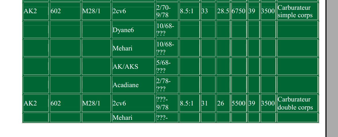

J'ai une petite question pour vous étant novice et recherchant si ma deuch est d'origine... ou pas...!
C'est une AZKA de 71, avec un moteur AK2 et un carbu double corps 18-26.
Je sais que la boite de vitesse n'est pas d'origine puisque j'ai des freins à disques mais est-ce que le reste est conventionnel?
Merci pour vos réponses, j'avoue que c'est un peu compliqué pour moi de retrouver les éléments du montage d'origine!

Un carbu double corps en 1971 .... non, je ne pense pas que tu ais une configuration d'origine.
Normalement sur un AK2, tu devrait avoir un Carburateur Solex PIC 34 délivrant 26 ch Din.
Tu as donc la boite de vitesse et le carburateur des dernières 2CV, mais avec le moteur qui lui est peut-être d'origine.

Merci pour ta réponse,Filofax a écrit :Un carbu double corps en 1971 .... non, je ne pense pas que tu ais une configuration d'origine.
Cela veut dire que tu peux mettre un carbu double corps sur un moteur AK2, j'ai trouvé sur le net deux versions du moteur AK2 . Un avec un simple corps et l'autre avec un double mais je doute de la pertinence de cette info! Donc question suivante, est-il possible de mettre un simple corps 34 PICS à la place de mon double corps ? Histoire d'avoir une version original!
Que vaut-il mieux?
Merci par avance

Il n'y a pas de difficulté à monter un double corps à la place d'un simple corps : il suffit d'utiliser la pipe qui va avec. Elle s'adapte parfaitement sur le moteur.
Et il y a bien eu les deux montages sur l'AK2.
Mais en 71, d'accord avec ce qu'a dit Filofax, les 2 CV ont toutes un simple corps.
