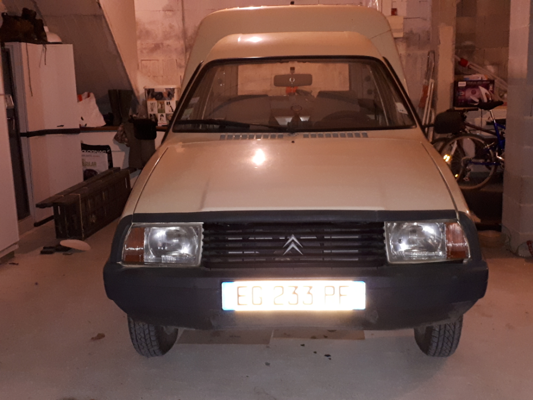

Par exemple, mon C15 est en CGC, j'essaie de le garder en état d'origine, c'est un modèle 86 un des premiers mais je lui mets pas de plaques noires car dans ce cas et vu le nombre de C15 qui roulent je pense que les gens de la maréchaussée risquent de me demander des comptes.
