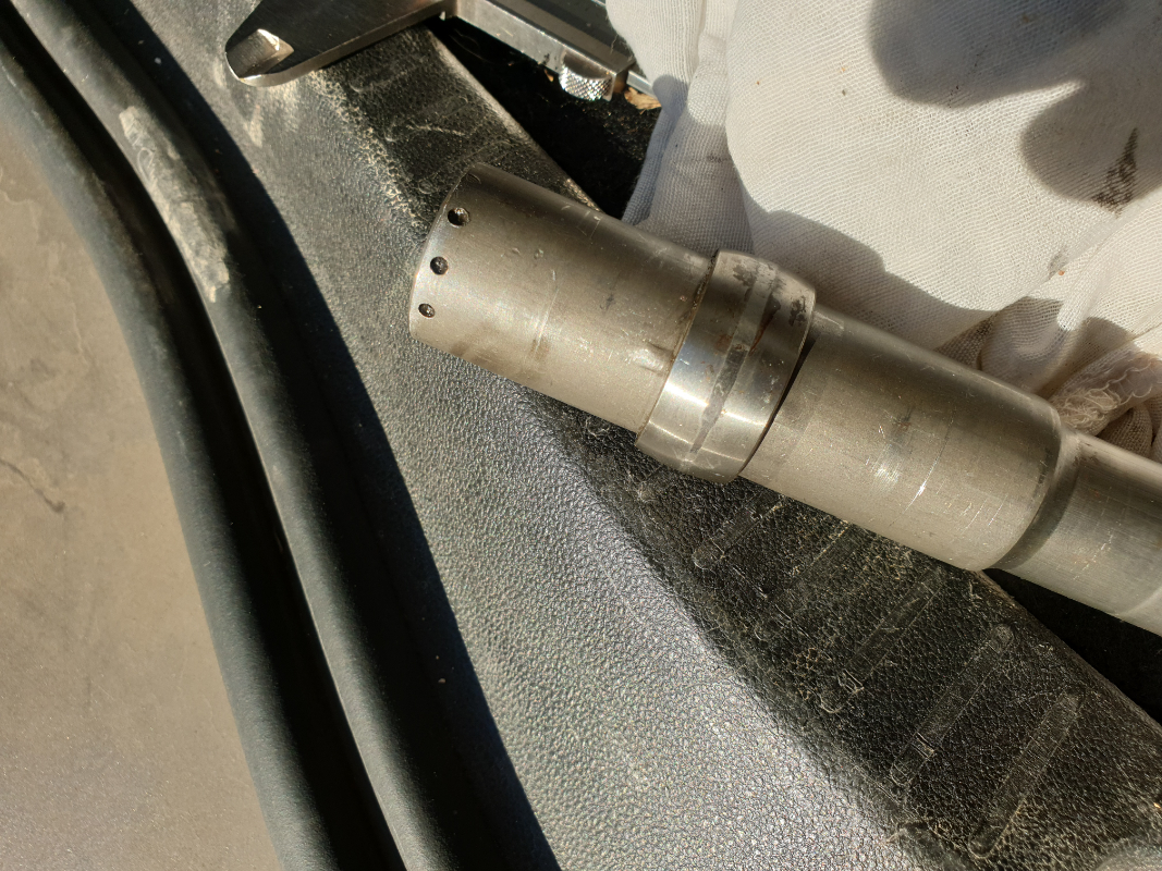

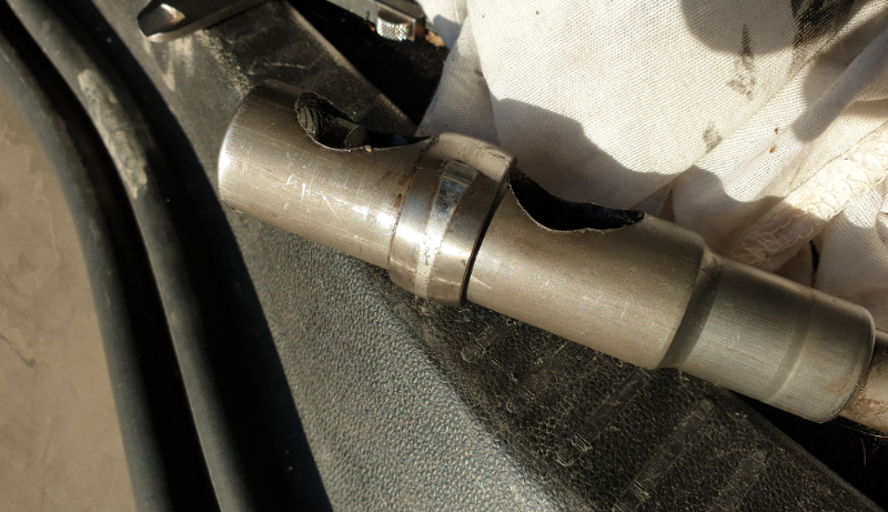

Suite à cloc, j'ai tout démonté.
La bague est légèrement usée.
Elle est 34 mm à priori
Et le tube sur le diamètre le plus usé à 34,1mm.
Que feriez vous?
Merci pour votre aide.
Gilles

Tu aurais une photo ?

Je n'avais pas fais de rodage et si mes souvenirs sont bons j'avais pris une bague 34,05.
Selon les crémaillères d'origine le bague n'est pas toujours montée avec un rivet à sertir, je ne saurai pas dire à partir de quelle année, mais sur ma 2 cv de 1984 la bague était maintenue en place par déformations locales de la crémaillère de chaque cotés de la bague ( voir sur ta 3ème photo format paysage). Il te faudra percer pour remonter la nouvelle bague avec son rivet.
