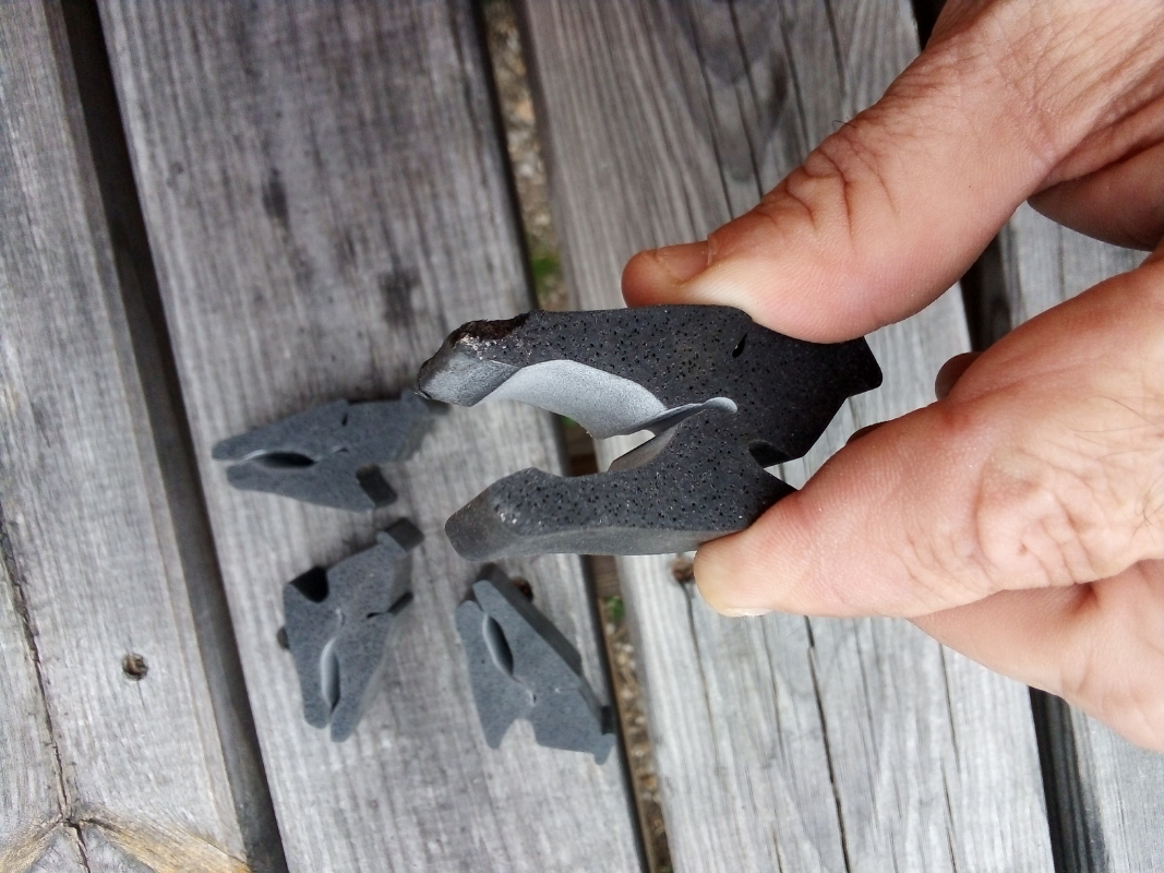

je parle de celle ci j'en ai 4 et je ne sais pas ou cela vas

De quelle année ta 2 CV ? Et quel modèle ? Je vois AZM sur ton avatar : ce modèle n'existe pas
Sur les AZ ce n'est pas le montage du lien que tu as mis. Il y a deux équerres métalliques boulonnées sur le brancard avec un trou dans lequel vient une butées ronde en caoutchouc.
Donc tu ne peux pas utiliser ces bitoniaux...

J'ai changé récemment mes 4 butées d'ailes avant. Il s'agit de "bitoniaux", comme le dit Bob, qui se fixent (très difficilement) dans des petites encoches sur le chassis (2 à droite et 2 à gauche) pour maintenir la partie intérieure des ailes et éviter leur frottement. Quand tu remets en place ton aile, après l'avoir enlevée, tu tombes forcément sur ces petites encoches destinées à recevoir ces butées. Tu ne peux pas ne pas les trouver ! Du reste, pas facile d'introduire ces caoutchoucs très durs dans leurs petites encoches !JOMCABY a écrit :bonjour
https://www.2cvp.com/A-14006-pince-aile-avant.aspx
Ceci dit, j'ai une 2CV6 de 1981. Et comme le dit Bob, il n'est pas certain que ce système existe sur les 2CV plus précoces.

Si c'est une AZAM, il n'a pas ces "bitoniaux" mais le système dont j'ai mis le dessin. Idem si c'est une AZ, une AZL, une AZLP ou une AZ série A....

c'est bien une AZAM de 1966

j'ai mis les photos ce sera plus simple

Salut BOB 41, j'ai fait la même connerie, j'ai commandé les mauvais caoutchouc pour mes ailes avant, sais tu ou je peux commander ceux que tu évoques ? en tapant Silent bloc et caoutchouc sur les sites très connus je trouve des butées de parechoc et c'est tout... cette pièce fait elle les deux fonctions ?bob41 a écrit :![]()
De quelle année ta 2 CV ? Et quel modèle ? Je vois AZM sur ton avatar : ce modèle n'existe pas![]()
Merci d'avance

Je pense que c'est la même effectivement.
