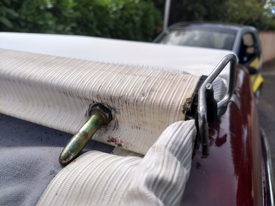

La barre s'ajuste très bien en position fermée, donc finalement je ne pense pas qu'il ait une différence d'épaisseur.
Pour les pions, j'ai percé la barre qui est creuse, donc il faut mettre une grosse rondelle et un écrou à l'intérieur, mais c'est faisable car ce n'est pas loin du bord.

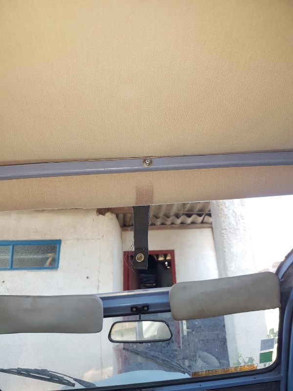

Re: Transformer capote 2cv ouverture exterieure en interieure

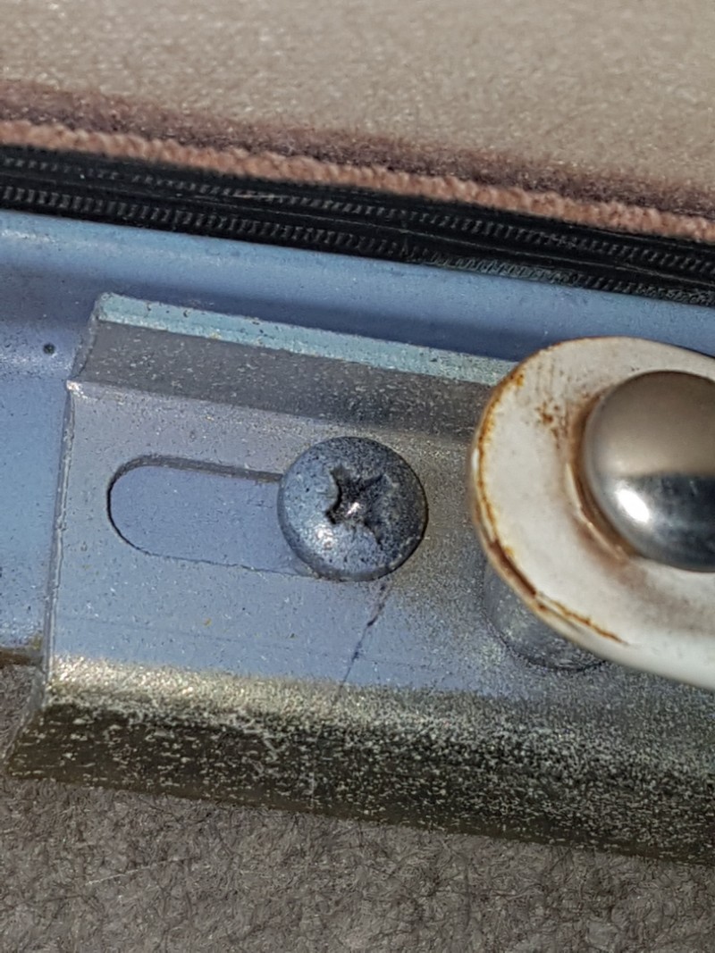

Et voici les photos ...
Le pion en place ; je n'ai pas pris de photo au perçage montage, mais donc la barre est creuse et il faut passer une rondelle + écrou à l'intérieur en enlevant l'embout noir ce qui suppose de sortir les 2 petites vis et de tirer fort sur élastique intérieur en se servant de l'anneau carré d'accrochage. J'ai un petit peu sali la capote en visant, il faudra que je nettoie au white spirit La capote roulée avec le bouchon de protection sur le pion; on peut serrer plus mais j'ai fait comme ça pour qu'on voit le bouchon sur la photo ; l'anneau carré sert toujours à la maintenir roulée selon le système à ouverture extérieure; donc pas besoin de remettre les sangles avec bouton pression La capote fermée; on voit que la barre descend bien; pas de problème d'étanchéité car le joint à lèvre joue toujours son rôle; j'ai testé Et pour finir juste pour se faire plaisir, des photos de titine et de la sortie de dimanche dernier dans les Cammazes aux sources du Canal du midi.

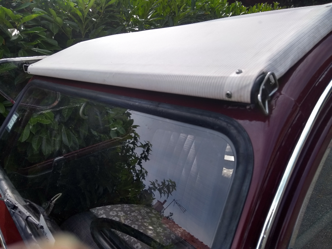

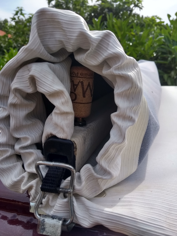

Pour maintenir la capote en position complètement ouverte, tu peux mettre les sangles qui équipent d'origine les voitures avec capote à ouverture intérieure. C'est bien plus sur que les crochets.
Et mettre aussi la sangle et la pression qui permettent d'ouvrir la capote à moitié en la laissant sur le pantographe.

J'ai encore les sangles mais je n'ai jamais eu de problème avec les boucles dans les crochets ...bob41 a écrit :![]()
Oui je l'ai aussi et je pense effectivement la remettre mais ça me parait plus compliqué pour la fixer sur la barre car c'est au milieu donc impossible de passer un écrou mais avec des rivets ça doit être possible.bob41 a écrit :Et mettre aussi la sangle et la pression qui permettent d'ouvrir la capote à moitié en la laissant sur le pantographe.

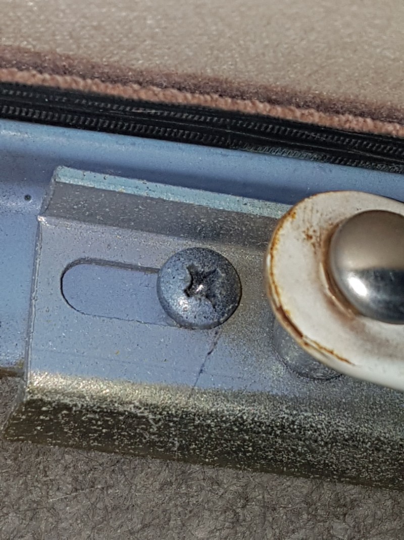

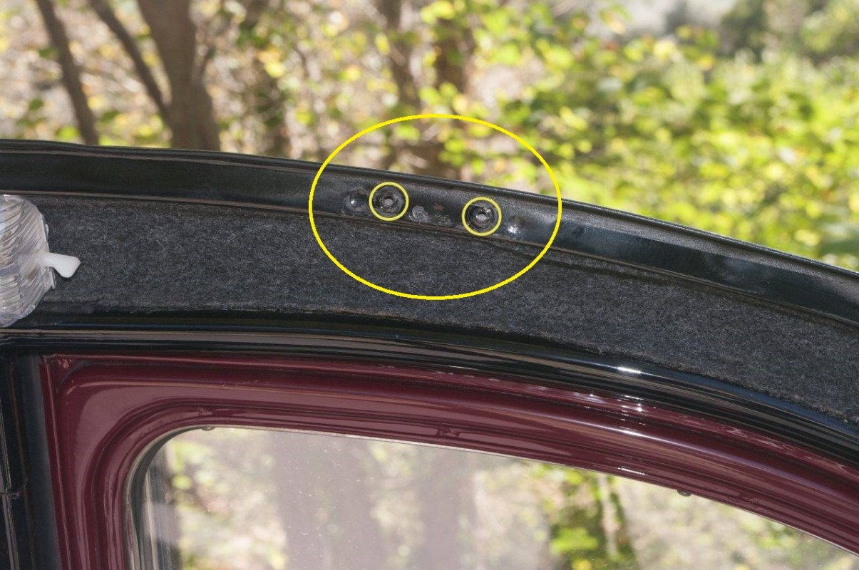

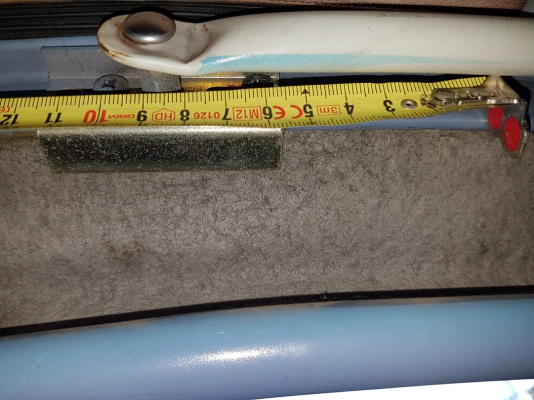

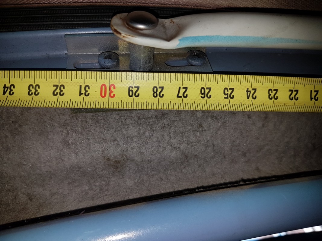

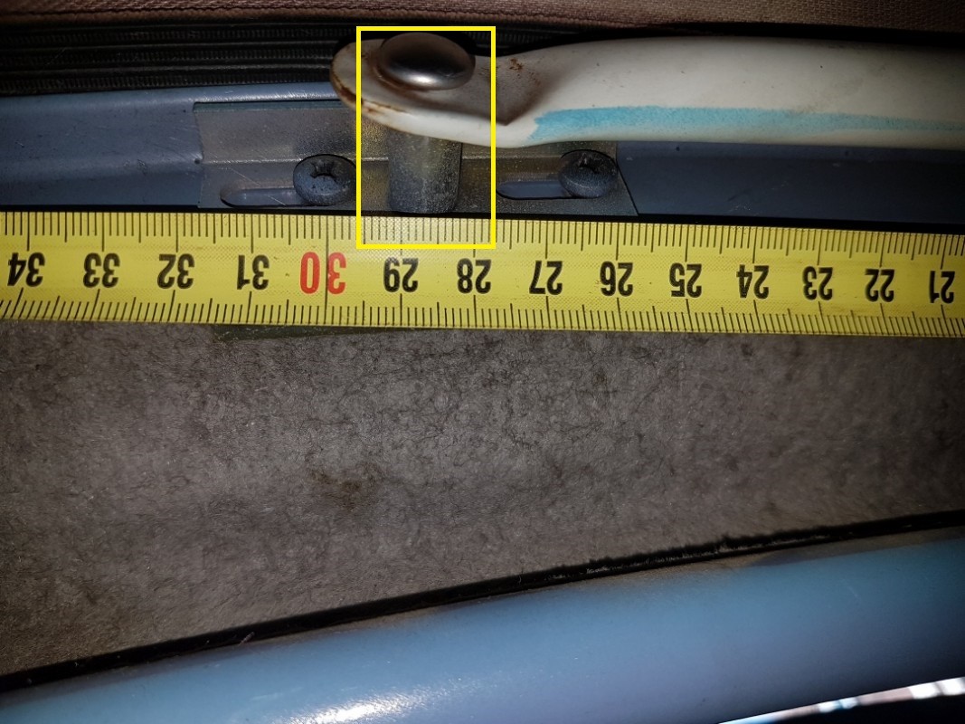

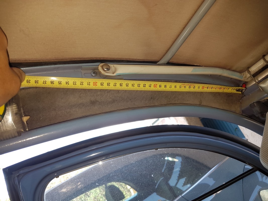

J'ai nommé points d'accroches mais ce sont les trous on l'on doit visser les attaches du " U " le systeme d'arceau qui pivote pour ouvrir ou fermer la capote... situé au dessus des portes!Qu'est-ce que vous appelez "points d'accroche" ?
- Messages : 16236
Ha ben si c'est ça ... je reviens avec photos et cotes !
Et voilà :
- celeste
- Messages : 834
Un grand merci pour ces photos, cela va me dépanner
C est sur une double tôle mais très peu d épaisseur, je ne sais pas encore comment je vais faire n ayant pas les inserts sur AZ

Merci pour les photos effectivement oui ca va aider pour poser les attaches du portique...
oui comme toi, Celeste, moi si je n'ai pas les pré trous déja percés je suis en train de réfléchir pour voir ce que je vais installer quelque chose qui soit costaud, je pensais peut être percer un petit trou puis tarauder et enfin y visser un petit boulon?
Autre question concernant les attaches du portique, c'est vendu avec le portique attaché a ses attaches ou il faut rentrer chaque "titi" dans chaque trou du bras du portique?

je reviens ici,j'ai encore une question après lecture d'un sujet similaire ou je vois la photo de la traverse centrale équipé d' un bouton pression afin de maintenir la sangle capote ouverte à moitie si j'ai bien compris...
je suppose donc qu'il est nécessaire là aussi d'installer ce bouton pression, mais vu l'épaisseur de la matière sur la traverse je suis sceptique, ca se passe bien pour ceux qui l'ont fait c'est comment?

Sur le kit dont je te parle plus haut,
http://forum.2cv-legende.com/viewtopic. ... 55#p209155
les attaches sont déjà montées et serties
@deuch25 :
Tu as tout compris. Et aucun pblm pour moi ! La pression tient très bien et la sangle s'y accroche très bien aussi, sans jamais s'être défaite.la traverse centrale équipé d' un bouton pression afin de maintenir la sangle capote ouverte à moitie si j'ai bien compris...
