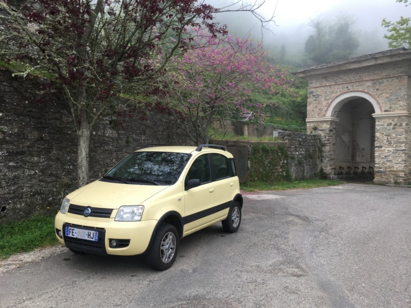

Je vais un peu polluer son post :mdrr:
Ma dernière arrivée c'est une Fiat Panda 4x4, mais c'est pour la Corse, elle reste là-bas. Pas possible de descendre jusqu'à ma maison avec la C5 !!!
C'est aussi un vrai kart....
J'en ai cherché une de l'ancienne génération, mais pas trouvé en état satisfaisant. Rien que des quasi épaves... :larmes:

Ha oui ça passe partout, nickel pour les DFCI :pouce:

Mignonne la Panda 4x4.
