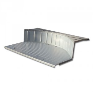

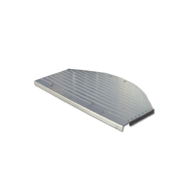

3. la pièce ci dessous est elle conseillée ? le fond est abimé mais pas l'ensemble.

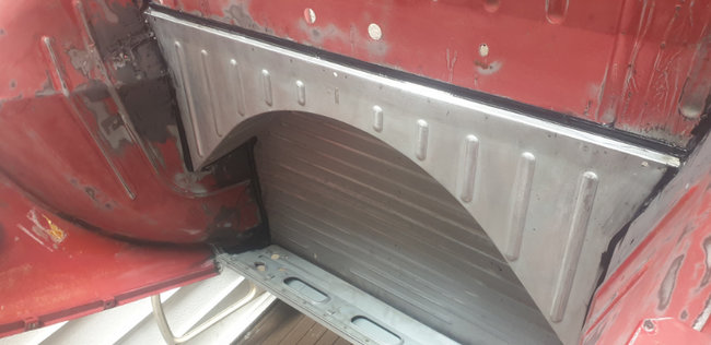

car l'ensemble ressemble à cela : j'ai parcouru le forum et trouvé de très belles rénovations comme ci dessous : mais dois je vraiment en arriver là ? merci pour vos conseils

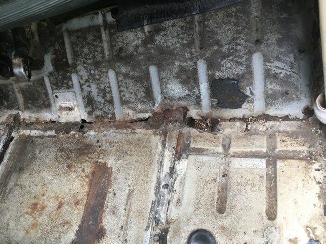

Et voici ce pourquoi le CT a été refusé ..
Franchement je trouve que c’est abusé . Il y’a un peu de rouille perforante mais je suis passé sous la voiture et j’ai poussé avec les bras et la tôle ce bombe ( normale car pas très épaisse ) mais ne casse pas dutout.
Et les contours sont en très bon état .

Les dépôts orangers sont en fait la mousse de l’assise qui part en poussière ( 38 ans quand même )

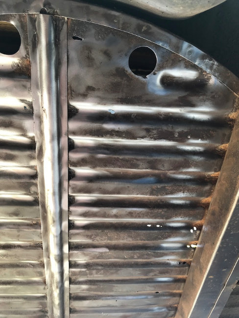

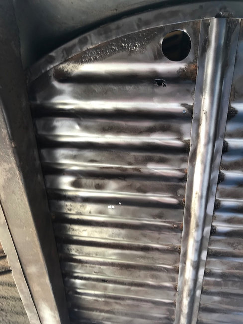

de mon côté j'ai avancé également en décapant toute la partie inférieur ( lunette obligatoire car je ne sais pas quel revetement avait été badigeonné , on aurait dit une couche caoutchouc ... ) . la taule est donc à nue , plus qu'à mastiquer les petits trous , anti rouille et peinture noire . ( j'attends que les températures caniculaires retombent pour m'attaquer au mastic ) je ferai de même coté intérieur de malle , avec couleur dans la teinte de la carrosserie d'origine ( bordeaux ) .
j'ai changé les 4 amortisseurs par des burton premium ainsi que les 4 plaquettes de freins à pieds . le liquide de frein était d'un vert limpide ( ce debillosse m'avait dit qu'il était noir... forcement le réservoir était recouvert de gras qui datait d'au moins 30 ans... , après un bon néttoyage il est de nouveau transparent )

Ça c'est du décapage.
Beau boulot
