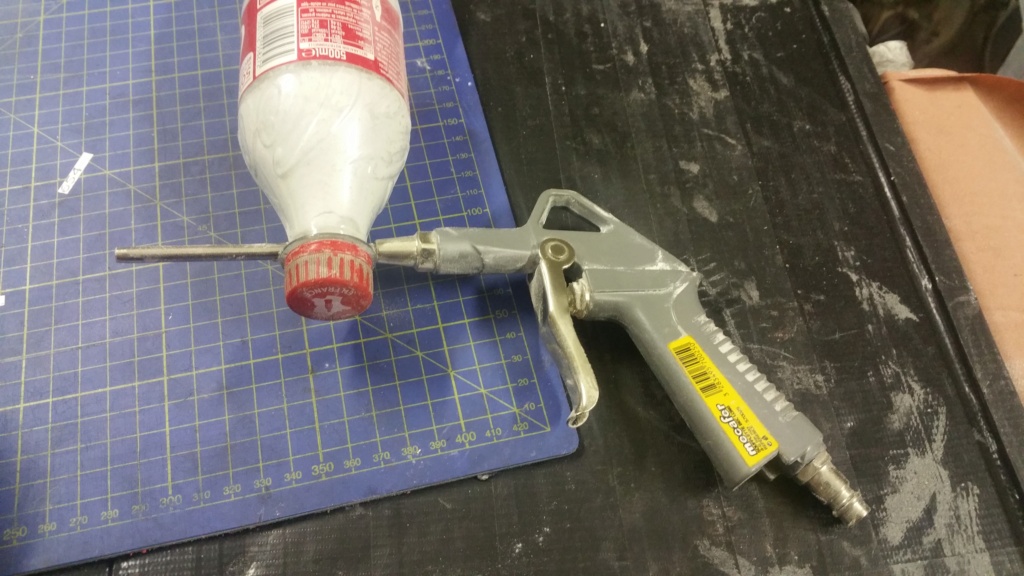

1 pistolet pour compresseur à bec long
1 bouteille en plastique

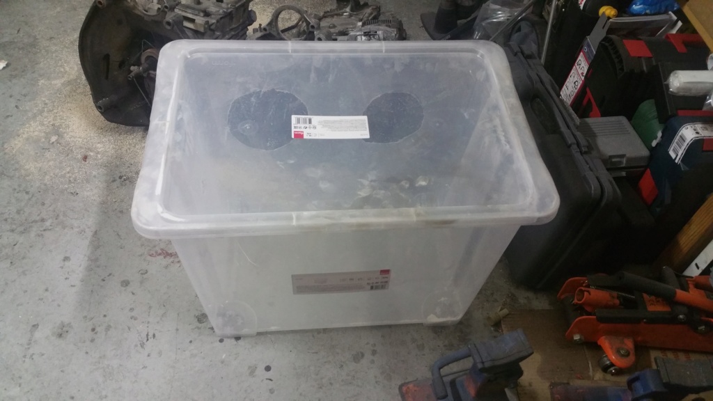

1 Boite de rangement transparente

on perce 2 trous pour passer les bras,et un petit pour le tuyau d'air
On fait un trou d'1cm su le dessus du tube du pistolet ,et on perse la bouteille de par en par

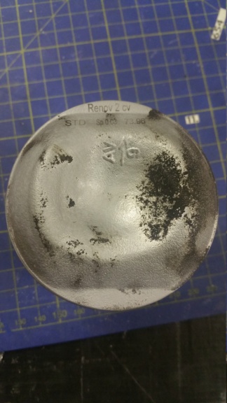

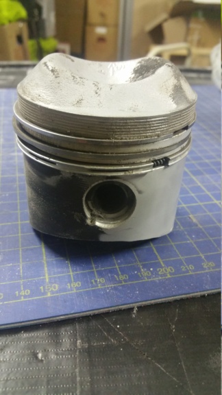

et le résultat sur un piston (pas entièrement fait pour montrer la différence)
ATTENTION ,çà en fout partout ,d'autant que mes trous de la caisse...) sont trop grands et pas étanche

C’est top! Quel est le diamètre de la buse du pistolet? J’ai regardé les miens, ca semble super petit. Et quelle taille de trou dans le canon? 1cm de long? Moins?
Merci!

Alors,la taille de la buse du pistolet est celle d'origine ,je ne serais te dire laquelle ,mais elle est suffisante
En revanche, le trou dans le canon ,pas plus de 5mm (0,5cm) ,histoire de pas avoir un débit de dingue ....déjà que çà bouffe bien
Pour la boite, une 120L est mieux ! (voir chez Casto) la mienne ,72L est trop petite et ne laisse pas assez d'espace de mouvements
PS: la boite ne sert qu'a récupérer le bicarbonate ou le sable
Mais là ou j'insiste ,c'est la "pollution" ,le nuage de bicarbonate qui sort de la boite est énorme
J'ai eu la bêtise de le faire dans mon local fermé ....l’enfer ,tout est recouvert d'une poussière blanche ...moi qu'avais tout nettoyé 2 mois plutôt :pleurelarmes:
Donc , faire çà en extérieur !!!! ou dans un local ventilé

La bouteille n’a pas tendance à se sauver dans tous les sens ?
