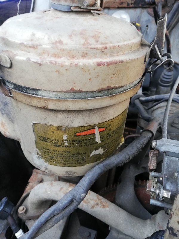

Chassis Camionnette : OK
Reservoir huile Mipfiltre : ok
"Chaterton" renforcé. : OK

Il y a un filtre à huile sur cette voiture ? Il ne me semble pas que les PO aient eu un filtre à huile. Tu veux sans doute parler du filtre à air à bain d'huile.

Mea Culpa Multima Culpa Maxima Culpa il s'agit bien d'un filtre à Air bain d'huile.... de marque Miofiltre
