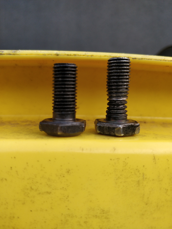

en remontant le volant moteur , j'ai bien sûr utilisé des vis neuves
le serrage preconisé est de 38 Nm;
au serrage je trouve un peu bizarre le ressenti , l'impression d'arracher le filetage du villebrequin dans lequel sont prises les vis
je continue tout de même mon serrage en augmentant le couple petit à petit; , et paf! rupture de la tete de vis sur une des 5 vis !....
je redemonte les autres vis et constate un allongement important de toutes les vis ; sur la photo ci dessous, la vis en bon etat est une des anciennes vis que j'ai trouvées sur le volant moteur au demontage , l'autre vis est une des nouvelles vis installées;
la deformation est flagrante , ces vis auraient rompu au roulage
j'ai verifié ma clé dynamometrique ,avec une autre : elle fonctionne bien , on ne peut donc pas l'incriminer

Pour une 2 CV de 70 (à partir de septembre 67), ce sont les vis longues de 26,5 mm avec un filetage partiel. Sur ta photo je ne vois pas la partie lisse des vis.
Le couple de serrage c'est même 4 à 4,5 m.daN, donc 38 m.N c'est même un peu en dessous.
Tu ne te trompes pas d'unité ? Il y a des clés graduées en m.daN et m.kg, si tu mets 38 m.daN c'est sur que ça casse. Parce que tes têtes de vis me semblent un peu marquées pour des vis neuves serrées une seule fois !
Tu dis que ta clé fonctionne bien, l'as-tu étalonnée ou au moins vérifiée ?
En tout cas, si le couple est bon, c'est pas normal que ça casse comme tu le montres.

par contre concernant les vis et leur dimension , je vais revoir effectivement, car j'avais remis les memes modeles que precedemment(trouvées sur la voiture au demontage)
effectivement j'ai mesuré une profondeur de filetage de 21 mm sur le villebrequin auquel on rajoute 7mm d'epaisseur de volant moteur ce qui fait 28mm au total:
des vis de 26, 5 passeraient; actuellement celles ci font 18 mmm de filetage
la tete de vis est abimée car elle est fine au niveau de sa hauteur et ma douille a eu tendance à riper une fois ou deux

apparemment c'est bien des vis de lg 18mm pour une deuche de 63 sur Renov 2cv
Re: qualité vis fixation volant moteur
La dimension exacte d'après le catalogue de pièces de rechange c'est 16,5 mm d'octobre 58 à septembre 67. Réf : A 121-92 b.
Mais ça n'explique pas le phénomène.
Vois avec Cipere.
