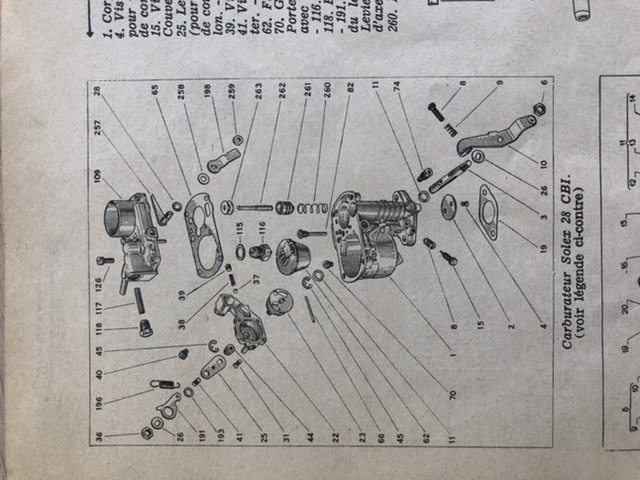

En fait je ne comprends pas à quoi correspondent les différentes vis sur le carburateur.
Mon problème: le ralenti est un peu haut mais ça va, en revanche dès que j’accélère un chouya ça s’emballe, et la deuch se transforme en F14...

Mais sa question, c'est à quoi correspondent les vis.
Sur le schéma, la vis de richesse c'est celle repère 15, elle est située tout à la base du carbu.
La vis de butée d'accélérateur se repère facilement.
