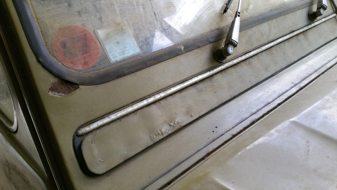

-le capot qui normalement en 57 doit être ondulé (?)

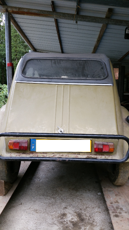

-tout le bloc feux arrière qui est carrément bizarre avec de la tôle rivetée...

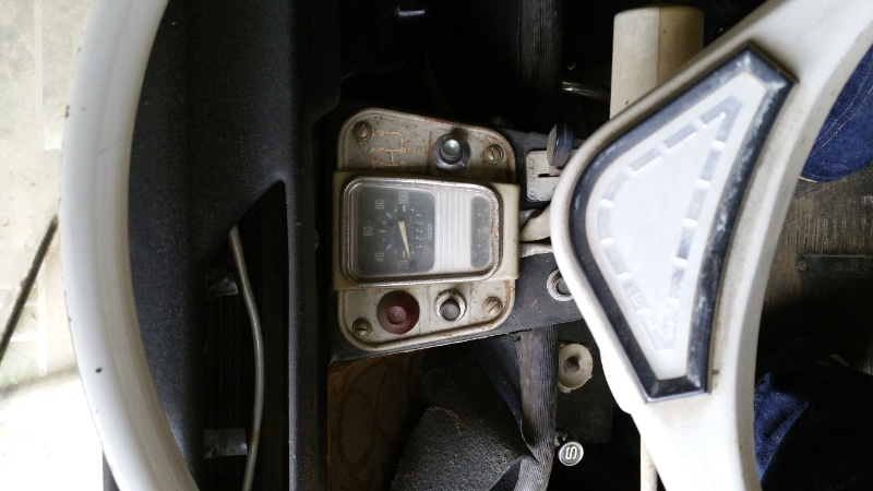

-le volant et le compteur

-Puis je remettre un capot ondulé en lieu et place de celui ci ?

La jupe arrière a été complétement changée, genre 2 CV 6, mais avec des feux de Dyane... Il faut tout virer et remettre la bonne jupe.
Le capot, oui, c'est pas le bon modèle. Facile de le changer, ça ne pose aucun problème, tu enlèves l'actuel ainsi que les joues d'ailes et tu remets le bon. Faudra quand même modifier la béquille d'ouverture. En général quand tu achètes un capot ondulé la béquille est dessus.

Pour la jupe, je viens de regarder et à priori ça se trouve à 130€ neuf hors peinture et pose... j'imagine qu'il faut faire souder ça à un carrossier puis peinture ? et évidemment racheter des feux d'origine. Bon en tout cas, le changement de jupe semble réalisable ?!
Pour le capot, c'est super je suis rassuré qu'elle puisse retrouver l'ondulé, que j'adore !

D’ailleurs, as-tu des photos de l’intérieur ? Tableau de bord, banquette, volant, compteur, cligno...?

Voici l'unique photo que j'ai de lintérieur.

Avec son moteur 18cv, ce tableau de bord et surtout le volant, on dirait une azam.
Un vrai mélange.
Peut-être tout simplement une azam de 1963 à laquelle on a remis une plaque d’az avec la carte grise qui va bien ?
En 57, là caisses étaient bien différentes au niveau des aérations, du déflecteur, des trous d’évacuation d’eau sur le côté de la caisse...
3000€ me semble disproportionné par rapport à la quantité de travail.

Compteur trapézoïdal, volant Quillery…
Bref, à par la CG et la plaque vissée sur le tablier, y'a quoi de 1957 dans cette épave?
