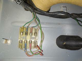

bonjour a tous,
Voila le problême sur ma boite fusible j'ai bien du 12v sur le fusible du haut mais rien du tout sur les 3 autres ( fusible bon) je les test avec une masse sur moteur mais rien , on as l'impression qu'il sont tout 3 a la masse. Quelqu'un peut-il m'aider a comprendre .

Peux tu nous mettre des photos de ta boite à fusible... on pourra voir les fils qui partent et qui arrivent à la boite, ça nous aidera peut-être....
Re: boite a fusible 2cv
Sans photos ou autres indications précises c'est difficile à dire... par exemple , qu'est ce qu'ils alimentent ces fusibles ?

sur le fil jaune 12 volts sur les autres rien (2cv4 de 1973)

Qu'es ce qu'il fonctionne pas sur ta 2cv, phares bobine...ect...

Lorsque tu a testé tes fusibles tu a mis le contact,sinon refait le contrôle en mettant le contact et tu nous tient au courant :salut:

Et oui, il n'y a qu'un fusible avant contact, les autres sont après contact....

:salut: si le contact est coupé c'est normale qu'il y a pas de jus au fusibles testé :pense: :salut:
