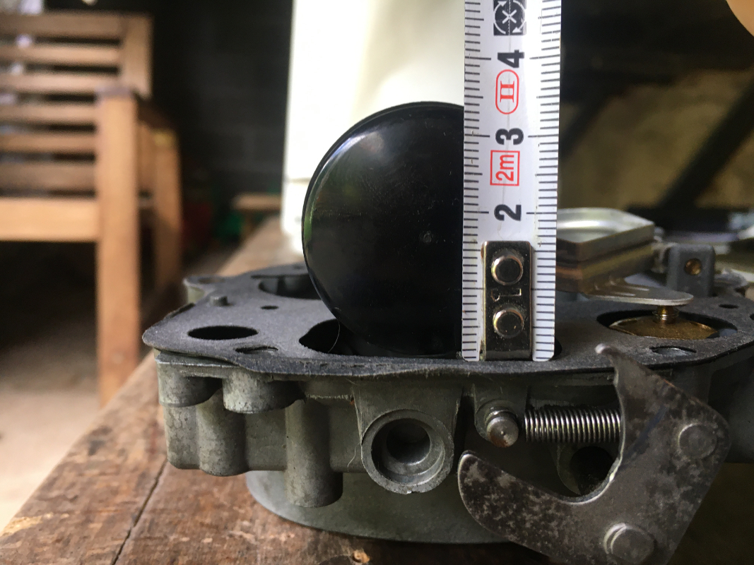

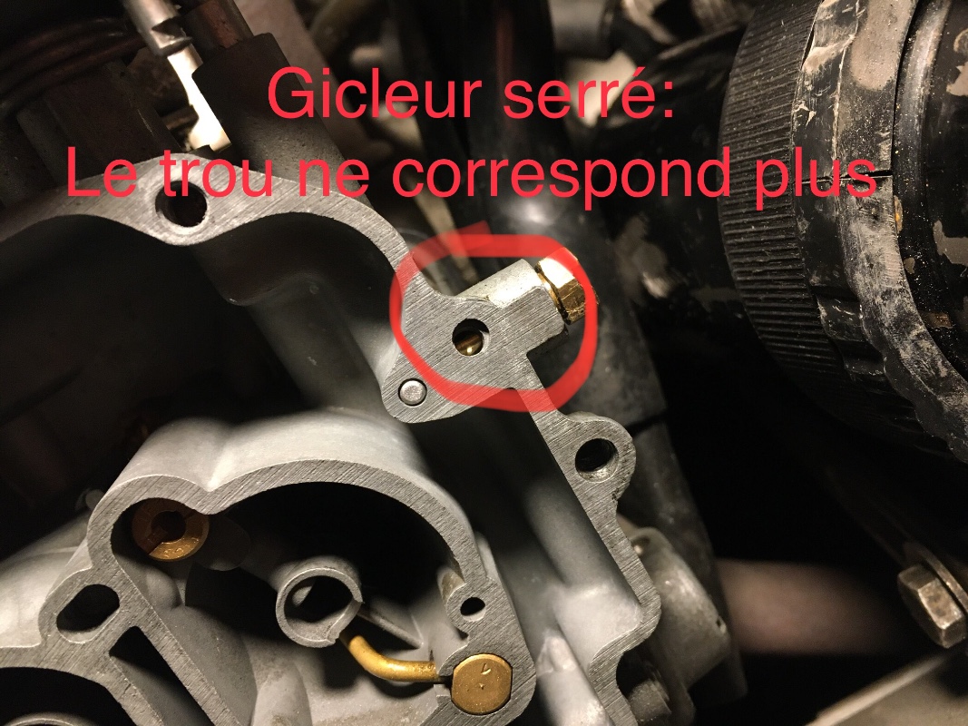

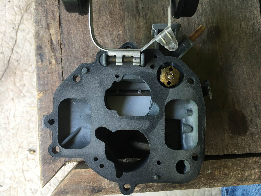

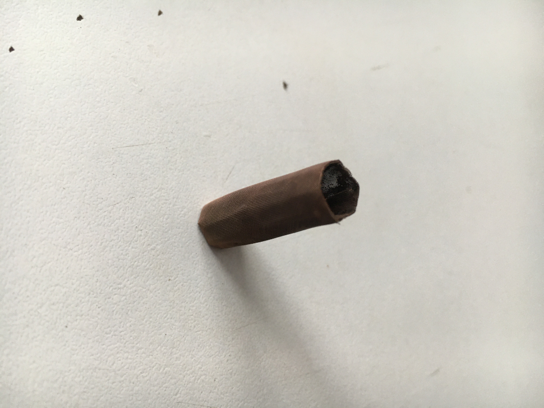

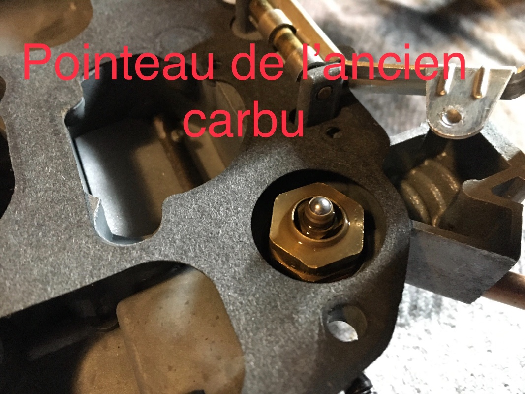

alors... Ce matin alors que je croyais avoir réglé mon probleme de calage avec un petit réglage de richesse/ralenti (ca ne calai plus après les franches accélérations)... la deuch a refusé de démarrer après avoir calé au démarrage, sans starter (je l'ai fait exprès pour voir...). J'ai testé la pompe (ca gicgle) et sans le bouchon d'essence: idem, pas de démarrage.
J'ai donc démonté le haut du carbu, effectivement c'est pas sorcier et si effrayant que ça
Le pointeau n'est pas grippé, il se remet bien en place.
Le joint semble être bon et bien dimensionné... vous me direz ce que vous en pensez.
J'ai controlé la hauteur de cuve... plus proche de 17 que de 18 mais bon...
tous les gicleurs semblent bien serrés.
Les fonds de cuve un peu sales non?
J'en ai profité également pour faire le test de la main sur le carbu, elle s'étouffe direct et cale (enfin au bout de 3sec).
J'ai remonté tout ce petit monde, puis j'ai démonté le filtre ou crépine interne au carbu (accessible devant, écrou de 14).
Cette crépine m'a semblé détériorée, bien noire...
Voire même un peu comme faite maison (sur les photos elle a trempé 4h dans de l'essence puis 2h dans du vinaigre blanc) Elle est donc "propre"...:
J'ai viré la crépine... ca démarre très bien... mais ce n'est surement pas une bonne chose...?
Je ne trouve pas cette crépine en piece détachée...
Qu'en dites vous?

J’ai pris le temps de retourner le problème dans tous les sens et au final j’en suis arrivé à changer mon pointeau...
En effet, si je récapitule encore: l’essence arrive bien en sortie de pompe mais la voiture refuse de démarrer après calage sauf à lui mettre un coup d’essence directement par le premier corps... donc c’est que l’arrivée doit être bouchée au niveau du carbu, donc du pointeau.
Pourtant je l’avais bien vérifie ce pointeau (voir un peu plus ) et tout semblait fonctionner.
Mais par comparaison j’ai ouvert mon ancien carbu le 26-35 buses 26/18 et la je me suis rendu compte que le pointeau n’avait pas la même gueule...
Sur le nouveau carbu j’avais un ressort et pas sur l’ancien. Et de plus la « pointe » est différente : J’ai donc décidé de monter ce dernier dans mon 21-24
Et ca y est plus de problèmes de redémarrage !!
Je ne sais pas d’ou vient ce pointeau... était il d’origine dans les CIT113? Mais je pense que ce ressort faisait plus de mal qu’autre chose... et devait se bloquer par intermittence car par moment ca marchait pas trop mal... je le suppose aussi reponsable des calages moteur aux stops et feu rouges non ?
D’ailleurs en parlant de carbu 21/24 CIT 113 et en voulant vérifier si tous les gicleurs étaient corrects pour ce carbu je suis tombé sur ça : C’est un carbu qui était destiné aux Dianes...
Bon du coup mes gicleurs sont ok mais en revanche je ne vois rien pour le gicleur de ralenti sur le tableau.
Et je n’arrive pas a lire le chiffre sur celui en place sur mon carbu... 60 peut être ? Mais rien de sur.
Quelqu’un aurait il l’info??
Au fait en parlant de gicleur de ralenti. Les trous du gicleur ne devraient pas correspondre avec le trou du carbu une fois serré?? Moi ce n’est pas le cas (Voir photos)
bon je m’y suis repris a 2 fois car au premier coup avec le « nouveau » pounteau la voiture s’est mise a s’étouffer au bout d’un moment et ce fut les chutes du Niagara d’essence par dessous, sur les cotés...
Pour le coup je pense que le pointeau ne s’est ps fermé du tout...

Oui j’ai repris mes hauteurs de cuves... 2fois!
J’ai reglé les flotteurs a 18 voir 19mm depuis le plan de joint
Tu penses qu’il faut que j’augmente encore?
Je n’ai pas l’écoulement sous la tubulure pendant le fonctionnement du moteur, cela se produit juste quelques secondes après l’arrêt du moteur. (Quelques centilitres )

Essaye de baisser la hauteur de cuve et fait un essai

On est ok que baisser la hauteur de cuve = augmenter la hauteur des flotteurs depuis le plan de joint du carbu couvercle posé a l’envers?
- Messages : 5951
Re: carburation ou allumage? probleme de calage sur ma 2cv
C'est baisser un peut la quantité d'essence dans le carbu

En principe sur les carburateurs 26/35 CSIC avec buses 21/24 pour Dyane 6, le gicleur de ralenti est un 50 ou un 40 suivant les années.
Mais avec la combinaison des gicleurs de marche 125 - 75, c'est 50 pour le ralenti.
J'ai ça sur les carbus, ça peut t'intéresser.
Mais je ne crois pas que ce soit ça qui est à l'origine de ton problème.
Le pointeau, oui, il n'y a pas de ressort normalement.
La position du trou du gicleur une fois vissé n'a pas d'importance.
La vis de richesse ? Je n'avais pas remarqué qu'il y avait deux modèles... Mais change-la, ça ne coute pas grand-chose.
Si ton moteur cale quand tu t'arrêtes c'est, à mon avis, soit un mauvais réglage du ralenti, soit une prise d'air, soit un gicleur de ralenti bouché. Peut-être aussi un problème de papillon des gaz et de trous de progression, mais là je n'y connais pas assez pour t'en dire plus.

- Localisation : Corrèze
Hello Bb!
merci pour ce doc je vais regarder avec attention.
Je pense que j'ai bien un gicleur de 50 (je lis mal le 5, j'hésitais avec un 6...)
De toute façon j'ai décidé de repratir de 0.
J'ai démonté le carbu de l'araignée.
Je vais changer les joints, gicleurs, pointeau...
J'ai remarqué d'ailleurs que mon pointeau avait tendance à rester en position fermée de temps en temps...Aléatoirement... il faut parfois le titiller pour qu'il redescende.
Il fonctionnait très bien il y a quelques jours de ça... Est ce que l'essence pourrait être en cause??
Pour la vis de richesse je suis perdu car en essayant de monter celle à long cone... elle ne correspond pas au pas de vis du 21 24... ca force...
Si ca se trouve c'est bien la vis d'origine sur ces carbus... Je vais tout de même en commander une autre pour voir.
Bahhh la prochaine fois (et c'est peut être ce qui va finir par arriver) je partirai sur du carbu neuf... et éviterai de faire confiance a un soit disant carburologue amateur du bon coin
Je vous tiens au courant.
Et la bonne année à tous !!

Bonjour Pat 77pat77 a écrit : ↑06 janv. 2021, 11:31 Salut,
Je vais peut-être me répéter mais il me semble avoir déjà entendu parler de ce problème qui était dû à un mauvais joint de carbu. Il existe plusieurs joints différents et certains trous ne sont pas au même endroit, c'est très subtil et difficile à voir sans connaitre cette spécificité. Vérifie que les trous sur le joint n'obturent pas un trou sur le carbu. Le carbu est-il d'origine ou a-il été restauré? A-t-il bien fonctionné un jour?
Bon courage. Je connais quelqu'un qui les rénove pour pas trop cher si ça t'intéresse, c'est un vrai spécialiste en la matière.
Merci de ta réponse à ce long dilemme qu'est le miens
Oui ces histoires de joints j'ai vu, j'ai d'ailleurs commandé différends modèles pour être sur. Mais normalement c'est le bon. Mais je vous ferais un reportage photo pour avoir vos avis
Car certains trous sont bouchés par le joint effectivement mais cela me semble être plutôt des trous d'usinage qui ne débouchent sur rien. Un peu plus haut il y a une photo du carbu ouvert avec son joint si ca peut aider...
Ensuite c'est un carbu qui n'est pas d'origine, acheté sur le BC et dixit son vendeur "carburologue" : "totalement remis à neuf".
Alors oui il est très propre, les pièces sont neuves, pas de jeu...mais bon... Il a marché au début lorsque mon mécano l'a installé... mais le temps d'un A/R de 40km et un plein d'essence... Il a commencé à déconner...
Tiens... l'essence ...
Je vous ai fait une photo d'ailleurs de ces petits résidus que je trouve dans certains orifices... Je pense a des restes de microbillage?? Regardez bien la photo... on en voit un peu partout...
Mes pièces arrivent lundi, je m'y attaquerai dans la semaine prochaine.
Je vais peut être tenter une vidange de réservoir d'ici là mais faut tout démonter pour vidanger....
