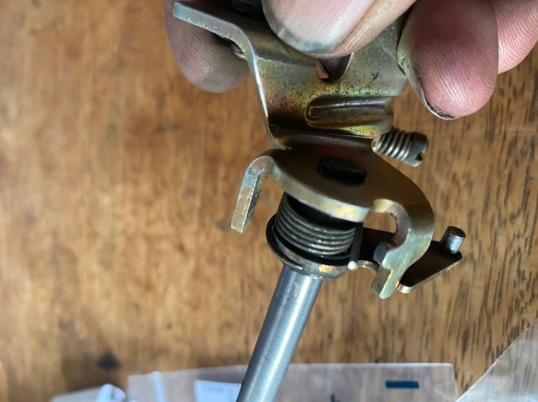

Salut à tous
Un ressort est cassé , je ne suis pas certain de son nom ...
Je vous ajoute une photo .
J’arrive à sortir l’axe ( la où il y a le petit clapet ) mais impossible de sortir le ressort , l’axe semble maté en bout.
Vous en pensez quoi ?

C'est le ressort de rappel de la commande de starter. Oui, l'axe est serti.
Si je ne me trompe (je ne suis pas un spécialiste des carbus) ce ressort sert à ramener la commande de starter dans la première position quand on lâche la tirette dès que le moteur tourne.
On doit pouvoir fonctionner sans...

Il y en a deux, je ne comprends pas vraiment à quoi ils servent hélas ...

Je réponds avec du retard, mais cela n'a pas d'incidence sur le fonctionnement du carbu (c'est une sécurité).
le ressort cassé sert a ramené le papillon du 1er corps au repos au cas ou le ressort de rappel du câble accélérateur est décroché.
c'est pour cela qu'il casse, le 2eme ressort sert a ramené le papillon du 2eme corp (moins utilisé).
