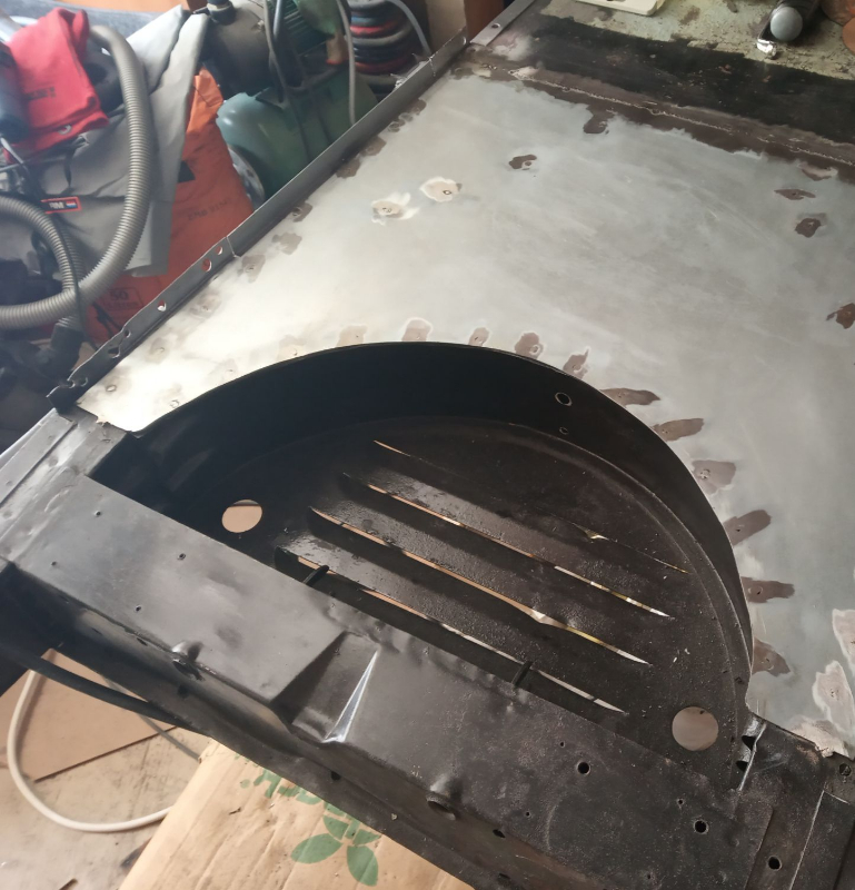

Si tu veux remplacer les tôles, il n'y a pas de problème . Cela permet aussi de voir dans quel état est l'intérieur. Souvent corrodé à l'avant et en état correct vers l'arrière. Si le bilan est plutôt positif et que l'intérieur est sain et que tu optes pour le remplacement des tôles il faut respecter la procédure de montage d'origine qui implique de dessouder la tôle de recouvrement, la déplier , mettre la tôle à nue pour faciliter les soudures au mig ,par bouchonnage, ou avec une soudeuse par point...positionner la tôle de remplacement, la souder et replier la tôle de recouvrement...Regarde les différents posts qui traitent de ces sujets, ils ne manquent pas , la photo de Le Solognot te montre bien cette étape...Si tu sais souder, il n'y a rien de difficile ou compliqué...
