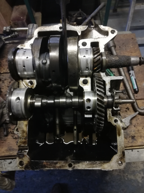

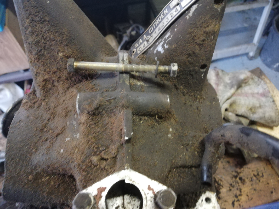

Du coup j'ai entrepris de m'attaquer au moteur dans un premier temps. Pas de soucis particulier au démontage, beaucoup de terre sèche et huileuse agglutinée dans tout les recoins du moteur...Bon nettoyage en perspective...
Bon le premier constat : l'embrayage est quasiment neuf ...Question moteur tout est nickel et je suis super content...absolument aucun jeu et les portées des paliers sont parfaites. Ce moteur n'aura besoin que d'un léger entretien+ gros nettoyage. Je vais juste remplacer les joints spi, refaire une étanchéité à la loctite 518...Remplacer les joints lunettes . Côté culasse, je vais refaire la segmentation et remplacer les joints de queues de soupape. Les cylindres et les pistons sont, à première vue, bons pour le service...Ce moteur n'a que 42000 kilomètres je rappelle.

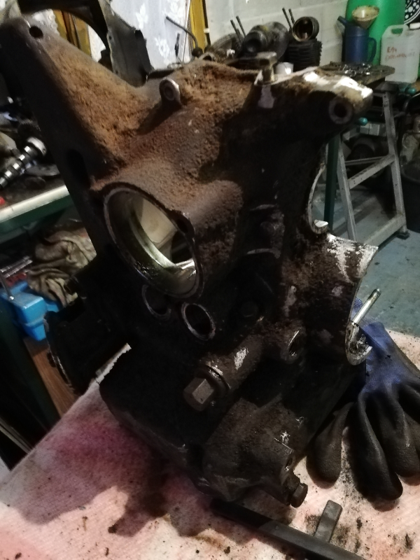

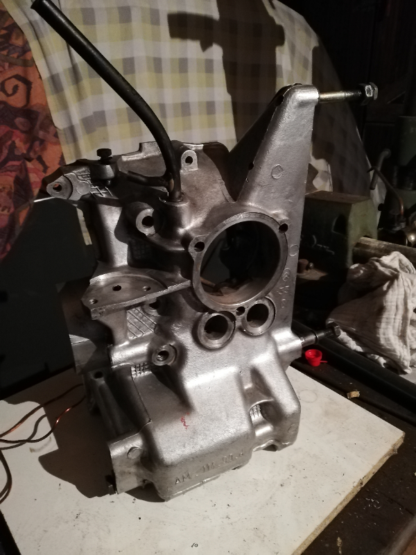

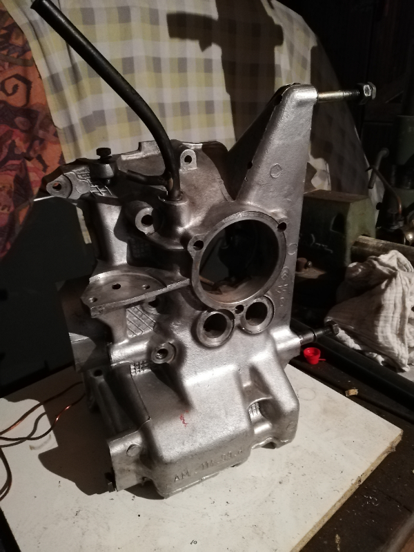

Les travaux fastidieux mais nécessaire de nettoyage sont en cours ...
Avant :
Après :
