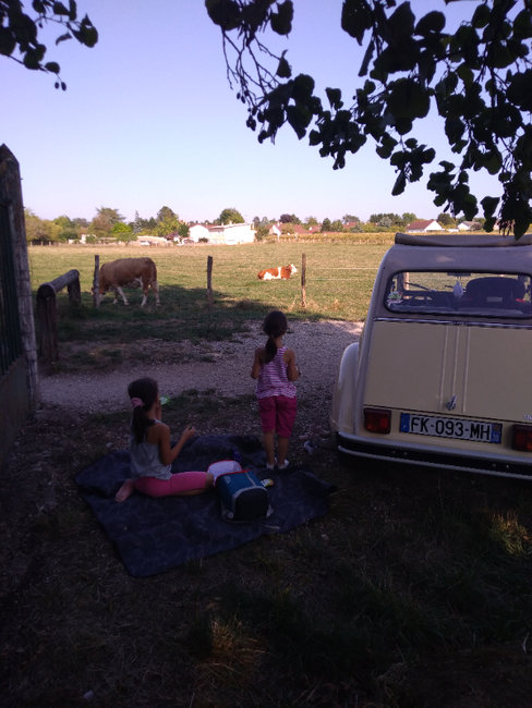

Superbe photo, voici de beaux souvenirs pour toi et tes filles.
Ps les scrutateurs du forum vont te tirer les oreilles, tu as laissé la poignée de la malle de travers :mdrr: :mdr:
Messages : 16197
Re: 2cv6 de 78 en cours de rénovation
La prochaine fois, sort la banquette pour le pic-nique !
Pour la poignée, j'ai rien vu ... :siffle:

Eric13190 a écrit ::salut:
C'est parce que le coffre était ouvert :p

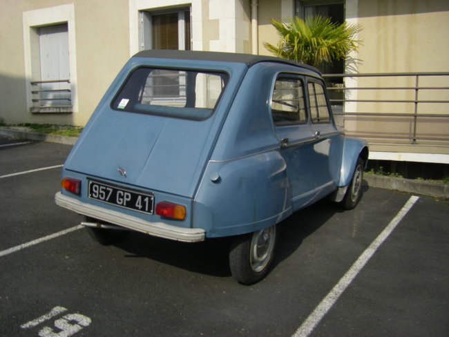

Mêle sur les Dyanes y'avait pas de bouton poussoir????? :surpris: :surpris: :surpris: :surpris:
Ca devait être sur les millésimes des 70's :
https://s13252.pcdn.co/wp-content/uploa ... 1681_o.jpg
Âge : 58
JLUC a écrit :Mêle sur les Dyanes y'avait pas de bouton poussoir????? :surpris: :surpris: :surpris: :surpris:
Ben oui, c'est une photo de ma Dyane de 1967, avec la poignée "aile d'avion", très jolie...Et avec les poignées de portes dans le bon sens :mdrr: :mdrr:
