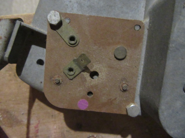

J'ai tirer un + depuis la batterie et je l'ai branché directement sur la fiche + du voltmètre derrière les compteurs. J'ai mis les compteurs à la masse et...
RIEN :???:
J'ai fait le même essai avec les 2 compteurs du club et même résultat... je doute que celui de ma voiture et les 2 que j'ai empruntés soient morts :siffle:
Qui peut me dire comment on peut tester ces voltmètres??? J'ai bien fait d'attendre pour démonter mon tableau de bord...

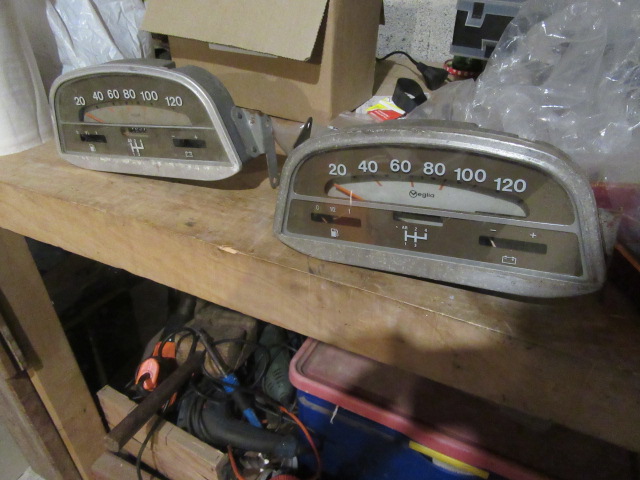

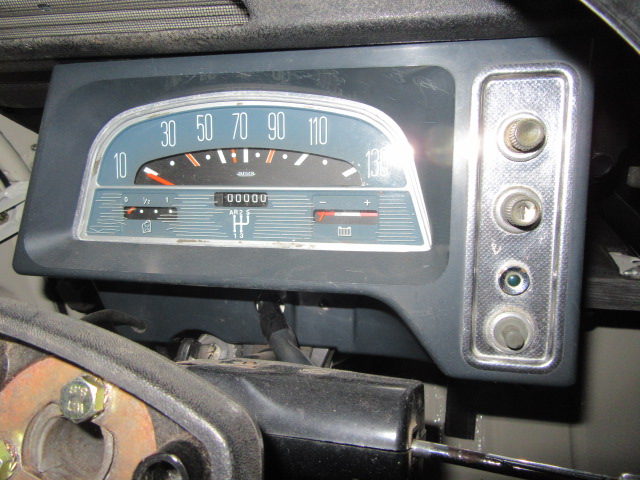

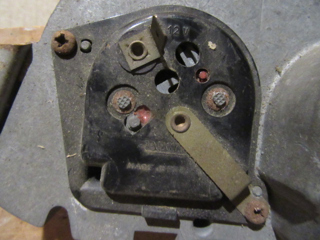

Pour Mikey 71, Voici les modèles de test:
vue de derrière:
Et le modèle monté sur ma voiture:
J'espère pouvoir refaire un test demain soir, sinon ce sera pour ce weekend!
Re: fonctionnement Voltmètre pour tester compteur 2cv
Ce qui serait intéressant, c'est que tu essayes, tant que tu y es, les jauges à essence.
En effet, sur ta voiture, il y a un compteur Jaeger et ceux que tu testes sont des Véglia.
Or les jauges d'essence fonctionnent en sens inverse sur les deux modèles, c'est en tout cas ce qui se produit sur mon AMI 6 et celle d'un copain.
Donc, et à moins que ton réservoir soit pile poil à moitié, avec le Jaeger de ta voiture, le vide est à gauche et le plein à droite, avec le Véglia ce devrait être l'inverse. Ce serait intéressant de le vérifier.

Même s'ils se ressemblent, le compteur de gauche sur mon établi est un Jaeger, l'autre un Veglia.
Celui sur ma voiture est bien un Jaeger.
Ok, je vais également tester les jauges d'essence (celle de ma voiture fonctionne..)

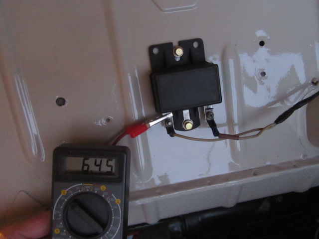

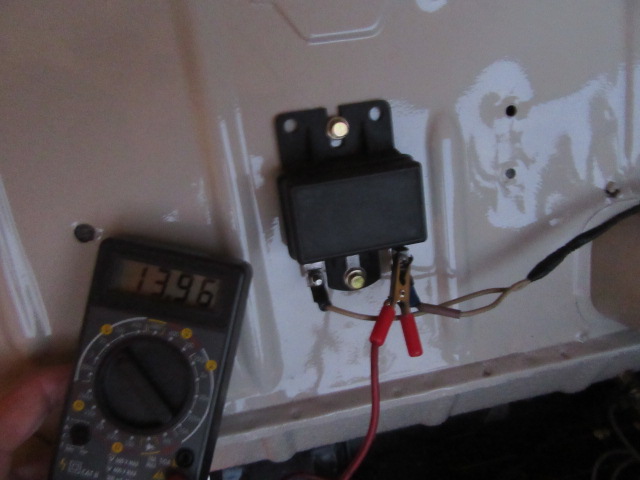

Pour info, voici les mesures faites sur le régulateur:
En tout cas, ca m'a permet de vérifier le circuit de charge: j'ai 12,5V à la batterie moteur éteint, et entre 13,5 et 14,5 moteur tournant (en fonction du régime moteur)
