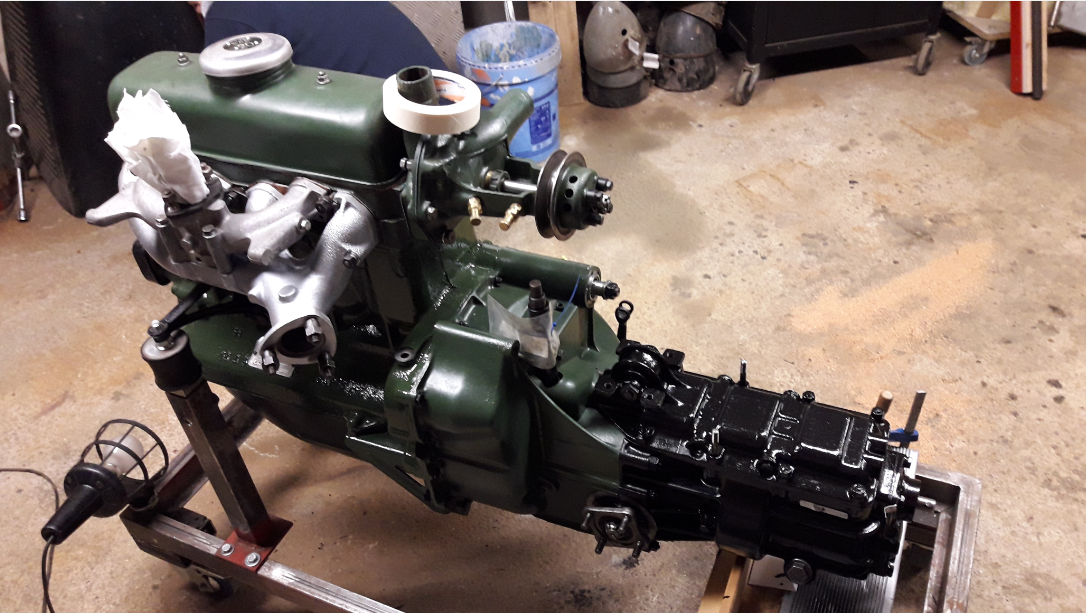

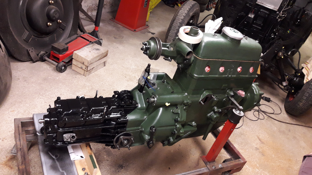

Messages : 1901
Pour ce soir nous avons rangés les outils le moteur est dans la boite :danse: .

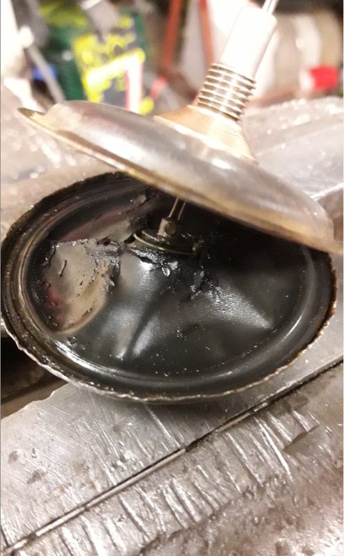

Messages : 1901
:salut: à tous ,
C'est fait :danse: ,
Donc ouverture de la capsule facile pour ceux qui aiment les huitres c'est le même système :mdrr: ,
Aperçu des dégâts du temps qui passe :surpris: .
[/i]
Ensuite on décolle la membrane et nettoyage des deux corps de capsule .
On dégoupille l'axe et on perce à 2,5 m/m et ébarbage du matage ensuite opération taraudage à 3 m/m ( c'est du laiton ) et découpe à la bonne longueur d'une vis en inox de 3 m/m , j'ai fait le montage avec de la Loctite 243 .... il y en a d'autres ! , mise en place de la nouvelle membrane ( membrane en provenance d'un kit de réparation de pompe à essence de Traction , les membrane sont triple épaisseurs je n'en ai gardé qu'une qui correspondait en épaisseur ).
Et re-sertissage des deux coupelles ,
Essai à la seringue , ça fonctionne correctement :pouce:
Messages : 1901
:megaphone: Petite précision ,
Il faut impérativement couper la barre de butée en longueur coté arrivée d'air pour récupérer l'épaisseur de la tête de vis et ainsi avoir la même courses d'avance et de recule .

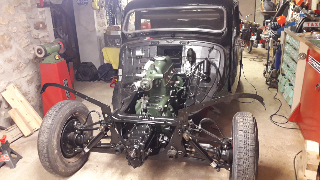

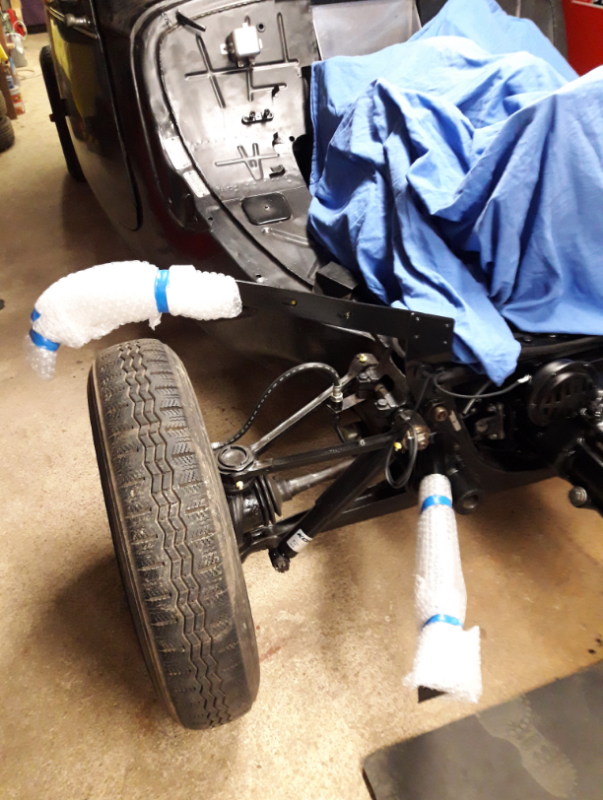

:salut: ,
Cette après midi , montage des supports d'ailes et des supports de pare-chocs et dans la foulée des deux Klaxon .
[/i]
